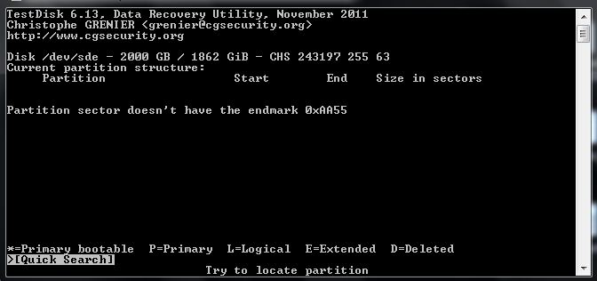

Da die HDD keinerlei verdächtige Klackgeräusche macht und HD Tune keine Sektoren bemängelte, hatte ich den externen Controller im Verdacht und baute sie vorsichtig in ein anderes USB 2.0/eSATA Gehäuse um. Beim ersten verbinden mit dem PC musste ich die Platte nach der automatischen Treiberinstallation in der Datenträgerverwaltung "initialisieren" (Laufwerksbuchstabe weg, HDD nicht im Arbeitsplatz). Ich wählte "MBR" und seither ist sie hier nur noch als "nicht zugeordnet" zu sehen. Es wird die volle Kapazität angezeigt. Die früher angelegte einzige (primäre) Partition mit den Daten ist verschwunden :|

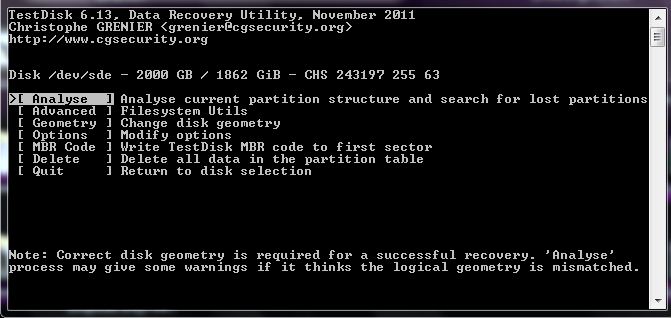

Nachdem ich mich durch die wirklich hilfreichen Tutorials gelesen hatte, habe ich mich an den Start von TestDisk gewagt, wo die HDD auch mit korrekter Bezeichnung und Größe erkannt wird .Was mir Sorgen bereitet:
1. QuickSearch startete langsam, legte ab ca. 10% deutlich zu und fand auch vereinzelt Read Errors, aber auch bei jetzt 84% wurde noch keine NTFS Partition gefunden, statt dessen beängstigende FAT Meldungen (siehe screenshot)
2. Zudem dauert die "schnelle" Suche nun bereits 15 Stunden an... seit ca. 80% geht es sehr schleppend, das ist doch anderen Berichten zu Folge nicht normal oder? Ich will gar nicht an eine DeepSearch nach NTFS denken :?

Um zu versuchen deine Festplatte so wenig wie möglich zu stressen, kannst du folgendes tun.
Baue sie wieder zurück.
Setze mir einen Screen nach Analyse.
Starte Quick Search.
Wenn dein Bootsektor noch in Ordnung ist, kann deine Partition schnell gefunden wereden.
Wenn deine Partition richtig während des scans angezeigt wird, bestätige einfach mit Stop.
Teste es erstmal.

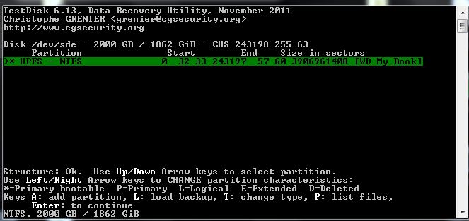

Ich weiß nicht, ob es in diesem Zustand der Platte Sinn macht, aber ich habe TestDisk dennoch einmal arbeiten lassen, und das hier sind soweit die Ergebnisse -> Screens
Es wird eine NTFS Partition gefunden ... vielleicht mit meinen Daten oder doch nur die ab Werk?
Eine Frage zum Listen der Daten: Zeigt TestDisk nach Drücken von "p" diese dann eigentlich "in Echtzeit" oder erst gemeinsam am Ende der Datei-Suche?
Wie sollte ich nun weiter vorgehen?

Wennn eine Partition gefunden wurde, zeigt Testdisk diese normal sofort.
Wenn es viele Dateien sind, kann es sein, das Testdisk einige Minuten braucht um alles zu listen.
Teile mit, ob du deine Daten gesehen hast?
Dann könnte die Partition wiederhergestellt werden.
Im Fall wenn du deine Daten gesehen hast;
Ich gehe von diesem Screen aus;
http://forum.cgsecurity.org/phpBB3/down ... php?id=103
Bestätige dann mit Enter.
Gehe auf [Write].
Bestätige dort mit Enter, y und Ok.
Im Fall wenn bei dir ein Bootsektor defekt sein sollte, kann dort noch ein Menü Boot erscheinen.
Bestätige dann aber nur im Fall mit Backup BS.
Beende Testdisk und starte den Computer neu.
Wenn chkdsk bei Systemstart kommen will, beende chkdsk erstmal.
Geht innerhalb von 10 Sekunden durch beliebigen Tastendruck.
Überprüfe das Ergebnis und teile es mit.

Nach deiner Rückmeldung habe ich nun den Vorgang aus meinem letzten Post noch einmal wiederholt -> die gleichen screens wie oben. Diesmal habe ich mich auch getraut den Scan nach Dateien mit "p" bis zum Ende durchzuziehen (Sorry, bin im Umgang mit diesem mächtigen Tool auch nach viel Lesen noch sehr zögerlich :oops: )
Die Suche dauerte knapp 30min., es liegen ja auch 1,5TB auf der Platte (Aufnahmen mit mehreren GB pro Datei oder noch viele unbearbeitete kleinere Parts).
Am Ende wurde eine Ordnerstruktur sichtbar, die mir sehr bekannt vorkommt. :P
Auch der Inhalt einiger getesteter Ordner sieht vollständig aus!
Dann wurde ich mutig und wollte eine Datei nach C: kopieren, war leider sehr langsam... aber mit dem Befehl "p" werden zumindest schon einmal (viele) Dateien gelistet!
Darf ich das schon mal Teilerfolg von TestDisk feiern?
