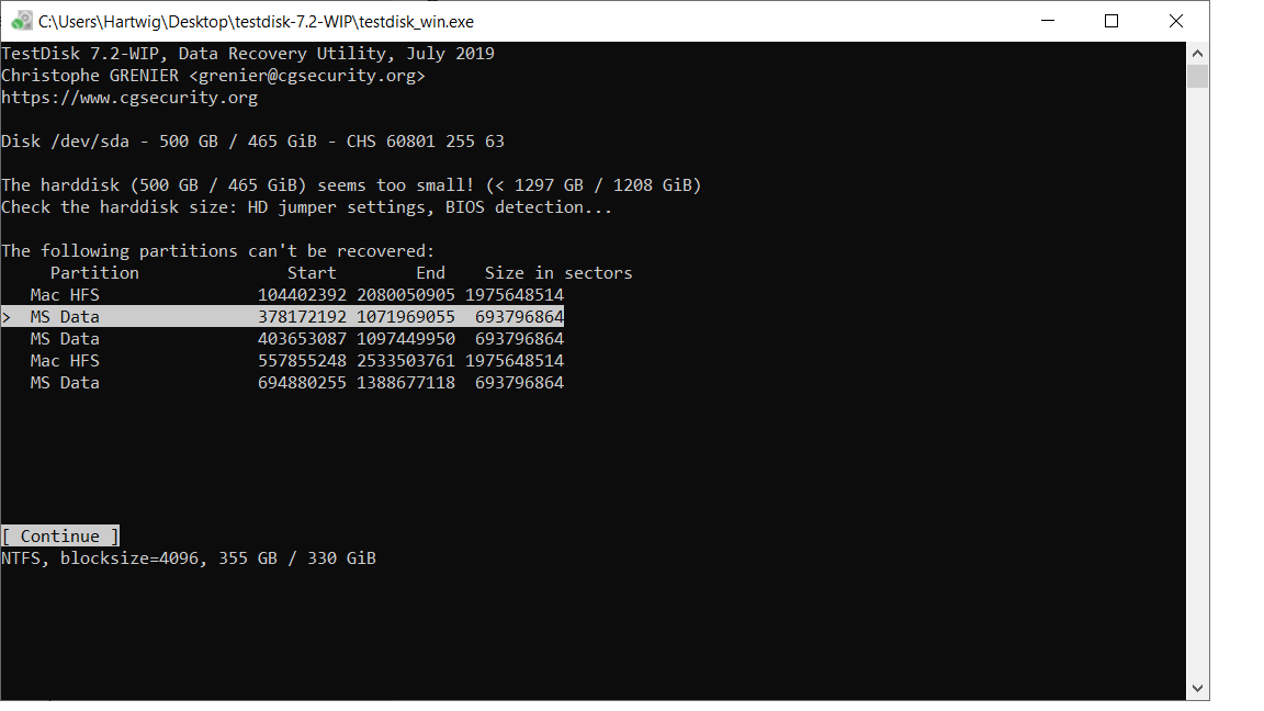

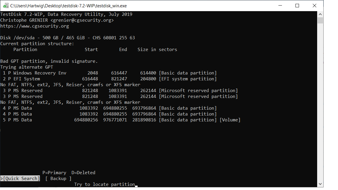

ich habe ein Problem ich hoffe ihr könnt mir helfen. Gestern habe ich versucht eine alte Festplatte mit der Software DBAN zu löschen, doch da ist irgendwas schief gegangen, denn nach der Auswahl der Methode Quick Delete wurde sofort angefangen meine Hauptfestplatte (Ist eine SSD) zu löschen, ohne das ich was auswählen konnte, ich habe sofort den PC heruntergefahren ( nach 1% Komplettfertigstellung, doch leider hat das meine beiden Partitionen trotzdem erwischt, wo auf beiden jeweils ein Windows Betriebssystem ist. Ich habe mit Hilfe von EaseUS Partition Master eine der beiden Partition wieder herstellen können, doch leider hat diese die andere Partition nicht wiedergefunden.
Deswegen habe ich jetzt Testdisk ausprobiert, wo eine Quicksearch auf der SSD gemacht habe mit allen Default empfohlen Einstellungen. Das ist das erste Ergebnis.(siehe
second result.png (33.55 KiB) Viewed 12680 times
Anschließend habe ich mit dem Quick Search weitergemacht. Und dann ist das dabei rausgekommen.
Die MS Data Partition ist genau die noch fehlende Partition, aber wieso ist die 3 mal vorhanden, mit der gleichen Dateigröße. Kann ich die irgendwie zu einer großen Partition wieder zusammenfassen und sie wiederherstellen, damit ich wieder von der booten kann? Das ist der Schritt wo ich mir unsicher bin, wie ich fortfahren soll, da ich nichts kaputt machen möchte.
