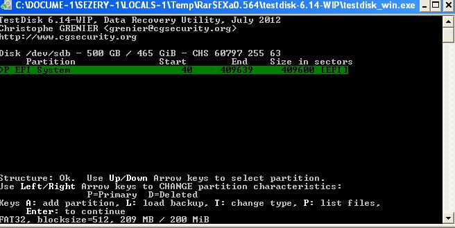

So bitteschön, hoffentlich bringt es uns weiter.

Quick Search zeigt nur ein EFI-Partition an.
Auch von der Geometrie sieht es so aus, das EFI GPT anstatt Intel gewählt wurde.
Kann aber auch sein, das TestDisk es automatisch so entdeckt.
Bist du dir sicher das es Intel MBR war?
Wiederhole bitte die Diagnose und wenn du die Festplatte gewählt hast, achte darauf, das du Intel bei Partition table type wählst!
Im Fall lasse auch Deeper Search laufen.
Da Intel eine Geometrie hat, ist ein Cylinder bei dir ca. 8 MB.
Sollte dann nicht zu lange dauern.
Wemm keine Partition gefunden wird, wird im Fall auch EFI-GPT getestet.
GPT-Partitionen/Volumes sind in slices (Scheiben) aufgebaut und haben keine Geometrie.
Deeper Search dauert dann länger, da jeder Sektor untersucht wird.
Speziell bei große Festplatten, kann es im Fall dauern.
Ab Version 6.14, kann aber, wenn ein braichbare Partition gefunden wurden mit groß F drücken ans Ende gesprungen werden.
Verkürzt somit den scan drastisch.
