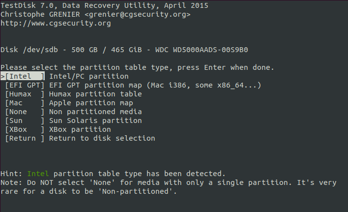

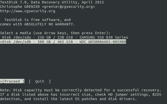

1er Étape : Sélection du disque dur
Capture 00.png (53.51 KiB) Viewed 18075 times

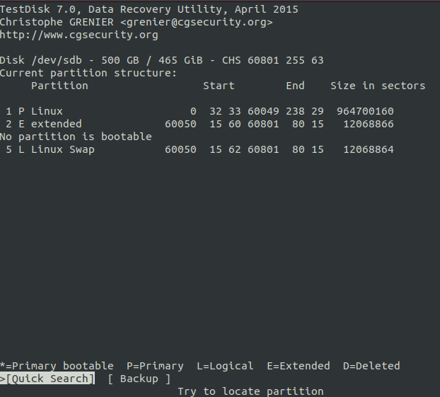

2éme Étape : Choix du type de partition
Capture 01.png (58.49 KiB) Viewed 18075 times

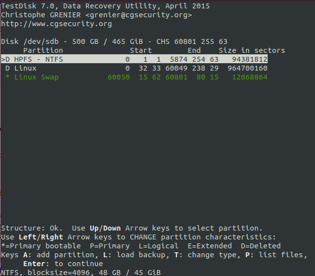

3éme Étape : Affichage des partitions trouvées, lancement de Quick search
Capture 02.png (47.94 KiB) Viewed 18075 times

4ème Étape : Affichage des partitions...
Capture 03.png (61.68 KiB) Viewed 18074 times

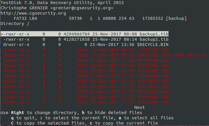

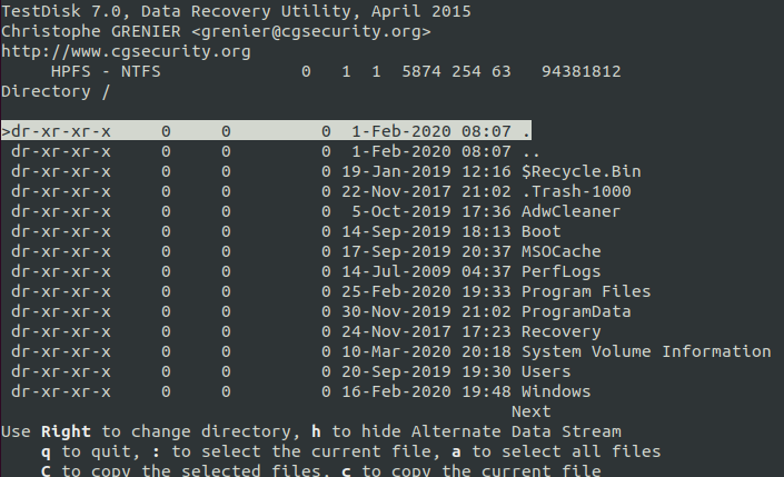

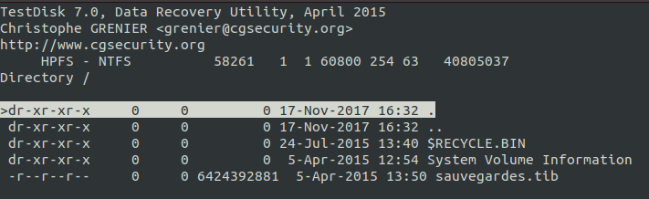

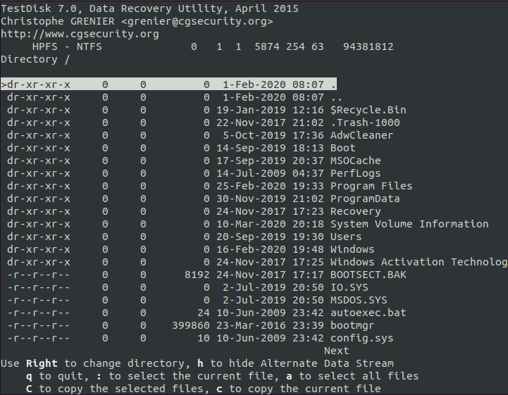

5éme Étape : Affichage des "List Files"
de HPFS - NTFS :
HPFS - NTFS
HPFS - NTFS
Capture 04 partition HPFS.png (112.72 KiB) Viewed 18074 times

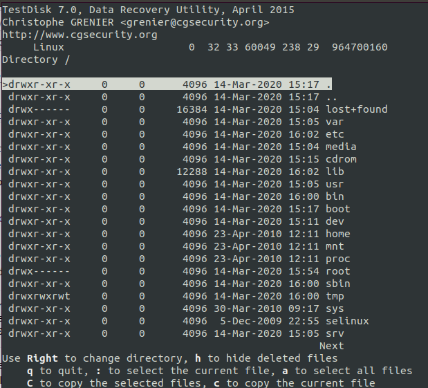

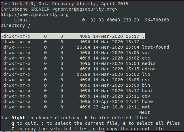

de D Linux :
D Linux
D Linux
Capture 05 partition D Linux.png (110.56 KiB) Viewed 18074 times

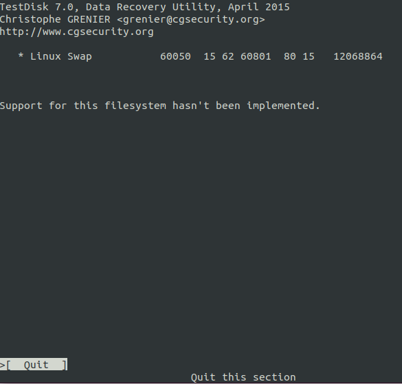

de * Linux Swap :
Linux Swap
Linux Swap
Capture 06 partition _ Linux Swap .png (26.1 KiB) Viewed 18073 times

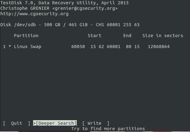

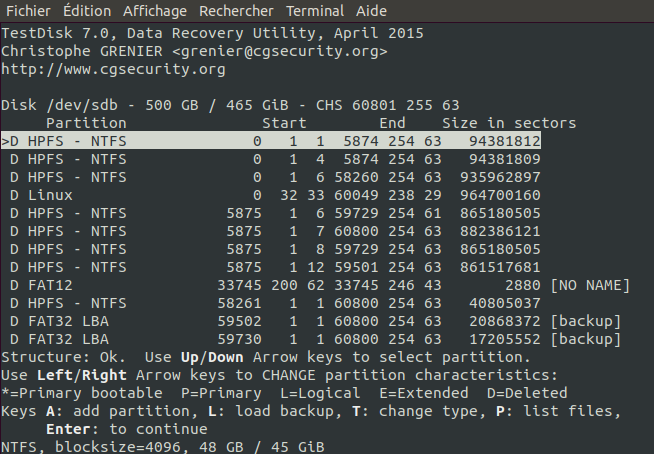

7éme Étape : Aprés "Deeper search"
Deeper search
Deeper search
Capture 08 apr__s le Deeper Search.png (98.44 KiB) Viewed 18073 times

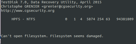

8éme Étape : Détail de la ligne 1 (windows)
Capture 09 D__tail 1er D HFPS.png (85.08 KiB) Viewed 18068 times

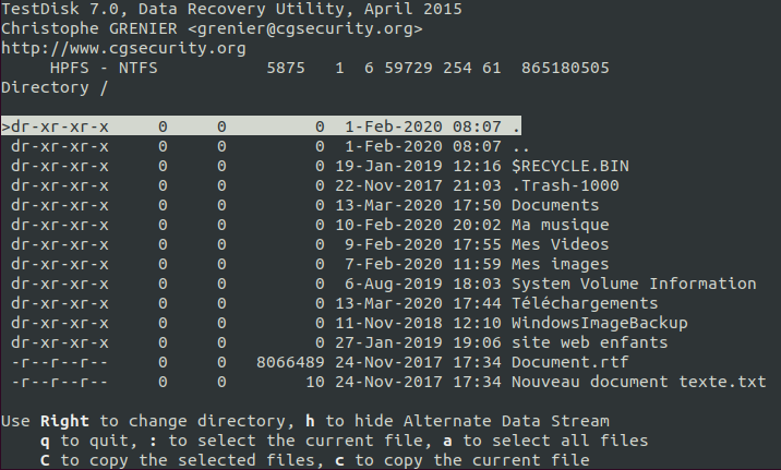

Détail de la ligne 5 (documents)
Capture 12 Detail D HPFS num_5.png (87.21 KiB) Viewed 18068 times

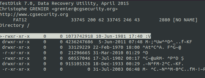

Détail de la ligne 9
Capture 12 Detail FAT12 num_9.png (50.33 KiB) Viewed 18067 times

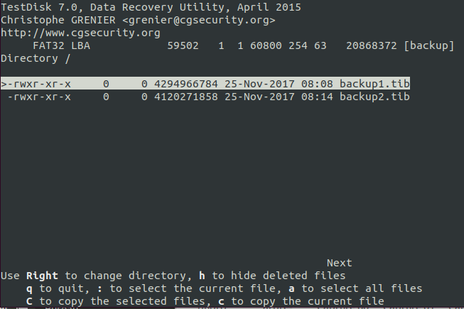

Détail de la ligne 10 (backup)
Detail de la ligne 10
Capture 14 Detail dHPFS num_10.png (38.72 KiB) Viewed 18067 times

Pour les autres lignes, le détail est le suivant :
partie endommagée
partie endommagée
Capture 10 Filesystem seems damaged.png (20.4 KiB) Viewed 18067 times
Et bien voila, je pense n'avoir rien oublié....
Donc concrètement sur la partie:
- 1 (windows) je mets "P" ?
- 5 (documents) je mets sur "L" ?
- mais pour la partie 10 ?
- sur la partie 11 je mets "L" ?
Re: récupérer les partitions aprés installation Ubuntu
Posted: 30 Mar 2020, 10:53
Je mettrais
- *(bootable) la partition Windows commençant en 0 1 1
* P(rimary) pour celle en 5875 1 6
* P(rimary) celle en 58261 ou 59202

Bonjour CG,
C'est effectivement ce que j'ai fait...j'ai pu ainsi et ce grâce à Testdisk récupérer mes partitions...Bon windows n'a pas redémarré ( problème de boot) mais ce n'est pas grave...car "scoumoune" me poursuivant je réinstalle mon win7 proprement....et oui j'ai un vieux Pc...
