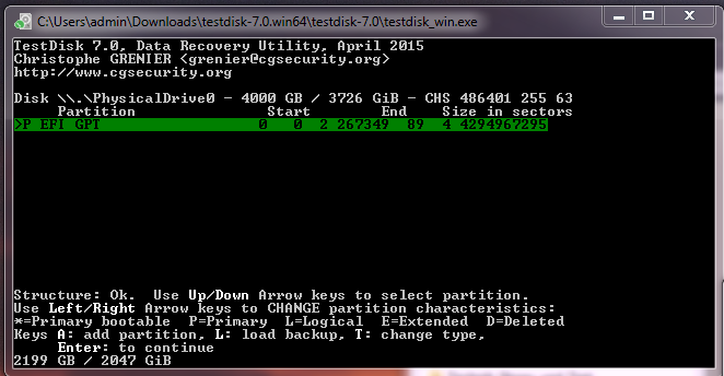

ich habe eine beschriebene 4 TB-Festplatte (eine Datenpartition) in ein USB-Gehäuse gehängt, dass leider wohl nur Partitionen mit 2,2 TB lesen kann. Dabei ist vermutlich etwas in der Partitionstabelle kaputt gegangen. Mit testdisk wurde die Partition gefunden. Mit write habe ich die neue Partition geschrieben. Danach wird die Festplatte in der Windows-Datenträgerverwaltung mit Datenträger Online angezeigt, aber das Volumen als nicht zugeordnet geführt. Fehlt noch ein Schritt, oder ist weiter vorne etwas falsch gelaufen? Auffällig fand ich, dass sowohl quick search als auch deeper search nach 8 Stunden Laufzeit keine Partition gefunden hatte.
Wäre super, wenn mir jemand weiterhelfen kann.
Besten Dank im Voraus,
Roland

- Screen Datenträgrverwaltung
- screen2.PNG (33.29 KiB) Viewed 3396 times
- Screen testdisk
- screen1.PNG (51.72 KiB) Viewed 3396 times

das Problem ist gelöst. Ich hatte noch eine zweite (neue und leere) 4 TB-Festplatte, und habe beim Testen irgendwann die Festplatten verwechselt. Auf der alten Platte habe ich dann noch alle Dateien wieder gefunden. Peinlich, peinlich.
Roland
