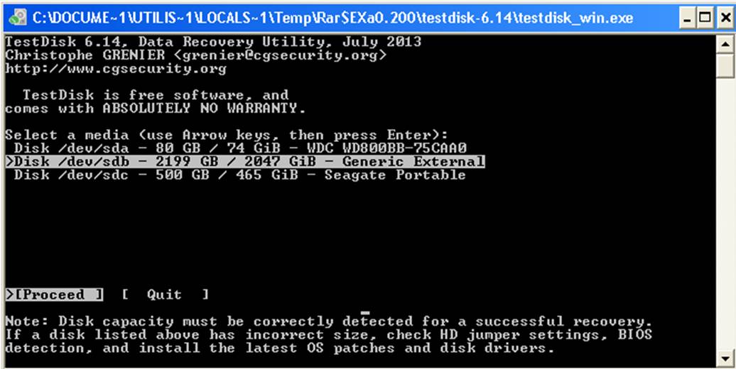

J'ai fait une analyse avec TestDisk, mais le disque est reconnu comme étant d'une capacité de plus de 2000 Go!
impression ecran testdisk.jpg (68.05 KiB) Viewed 4156 times

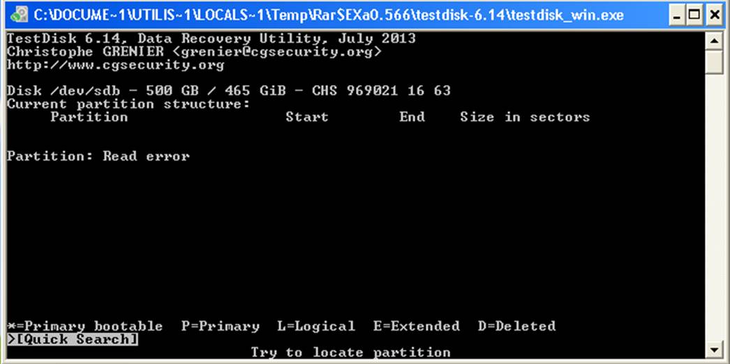

J'ai donc essayé de modifier sa géométrie avec les paramètres suivants:
Cylinders= 969021, heads=16, sectors=63, sector size=512 (je ne sais pas si ce sont les bons paramètres, mais c'est ce que j'ai réussi -difficilement- à trouver et qui correpondrait au paramètre LBA indiqué sur le disque: 976773168).
En relançant l'analyse avec cette nouvelle géométrie, il affiche le message d'erreur "Partitions: Read error".
impression ecran testdisk2.jpg (51.7 KiB) Viewed 4156 times
