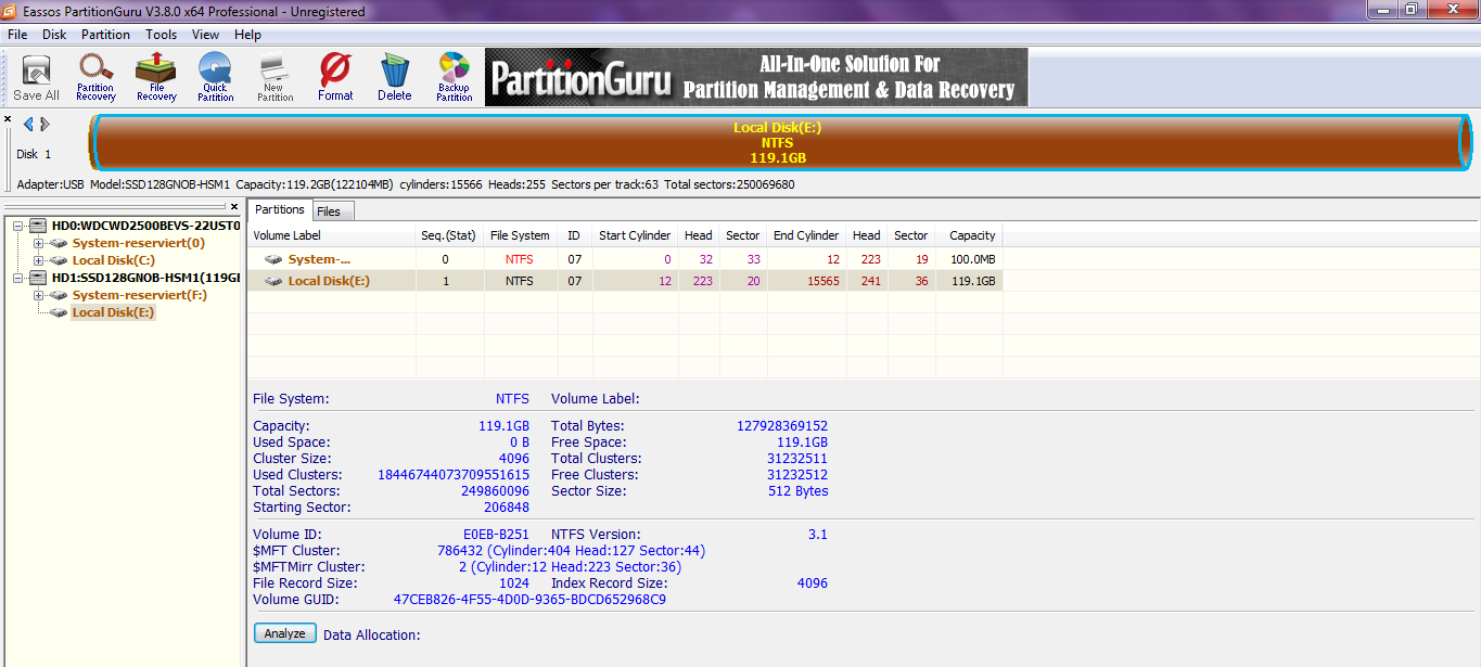

Da ich die Daten nun gesichert hatte, habe ich mich ein wenig mit der Platte gespielt.
Jedoch die einzige Änderung welche ich zustande brachte, ist, dass im TestDisk die Daten wieder aufgelistet wurden, nachdem ich chkdsk /F ausgeführt habe.
Die Platte selbst wurde jedoch nicht erkannt! (Zwar jetzt statt RAW wieder im NTFS Format, jedoch ohne Zugriffsmöglichkeiten durch falsche Parameter)
FG Oliver

Hallo!
Ich habe jetzt das Problem, dass die Platte zwar erkannt wird. Jedoch nicht automatisch einen Laufwerksbuchstaben bekommt!
Kann die Platte in der Datenträgerverwaltung formatieren etc. jedoch muss ich ihr immer Manuell einen Laufwerkbuchstaben zuweisen! Dann kann ich ganz normal darauf zugreifen!
Die Datenträgerprüfung funktioniert auch nicht bei dierser Platte! Bricht gleich zu beginn ab.
Was kann an der Platte defekt sein bzw. was kann man machen, damit die Platte wieder normal funktioniert?
Danke.
FG Oliver
