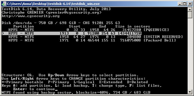

Der PC fuhr nicht mehr hoch und die WIn7 Recovery CD konnte kein System finden, da habe ich die Festplatte in einen anderen PC gebaut. Dort wurde sie als Datenträger nicht erkannt. Mit TestDisk habe ich erfolgreich de Partitionstabelle wieder hergestellt und die Windowspartition konnte wieder mit /fixmbr und co wieder bootfähig machen. Die Partition DATA jedoch war in WIndows dann schwarz unterlegt. Da war dann auch mein Fehler, ich habe auf "neues einfaches Volumen" geklickt, aber auf "nicht formatieren" geklickt. Festplatte war dann da, aber RAW.
Hier ein paar Screens des aktuellen Zustands:
TD Quicksearch nach Stop und enter.jpg (60.65 KiB) Viewed 3948 times

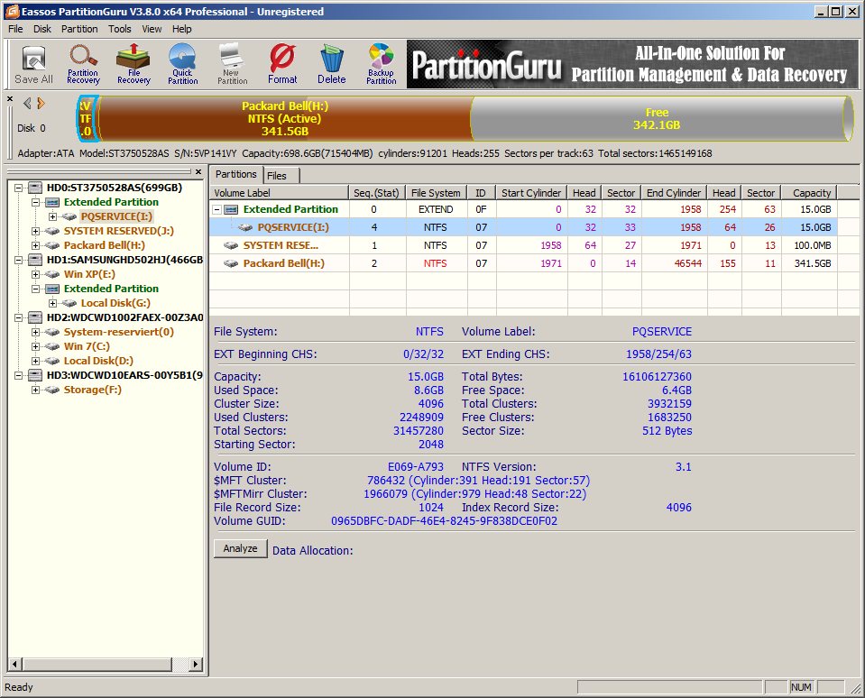

Mit Partition Guru erhielt ich noch eine Fehlermeldung:
Partition Guru.jpg (143.25 KiB) Viewed 3948 times
Und hier der Screen der Partition, die aus irgendeinem Grund unter Extended hängt:
Partition Guru 2.jpg (154.02 KiB) Viewed 3948 times

Setze mir mal einen Screen nach Analyse (deine gegenwärtige Partitionstabelle).
Prüfe bitte auch ob nach Deeper Search deine Partition gefunden wird unddurch jeweils Partition markieren und p drücken deine Daten gelistet werden.
Deine Packard Bell-Partition geht nur bis Cylinder 46544 und deine Platte geht bis Cylinder 91201!
Hier kann es gut sein das eine Partition fehlt.
Führe aber dazu explizit die tiefere Suche Deeper ASearch aus, da dabei auch Partitionen anhand vom Backup vom Bootsektor gesucht werdenh, welche dann bei NTFS (wenn es dein voriges Dateiformat war) wahrscheinlich wenn die Platte voll genutzt wurde am Ende der Partition liegt.

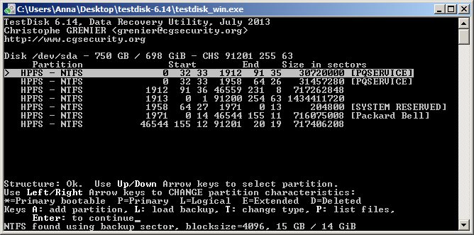

Habe das über Nacht nochmal mit Deeper Search versucht, nachdem ich gestern noch Quicksearch habe durchlaufen lassen.
Quicksearch ergab wieder folgendes:
nach Quicksearch.jpg (45.34 KiB) Viewed 3919 times
Wenn ich auf Continue klicke, kommt die Partitionsaufteilung wie das erste Bild in meinem ersten Post in diesem Thema.
Deeper Search ergab folgendes:
Deep Search Screen 2.jpg (69.12 KiB) Viewed 3919 times
Wenn ich mit P die Dateien listen möchte, dann funktioniert das bei allen Partitionen, die einen Namen haben. Wo nichts am Ende steht, erscheint folgendes:
