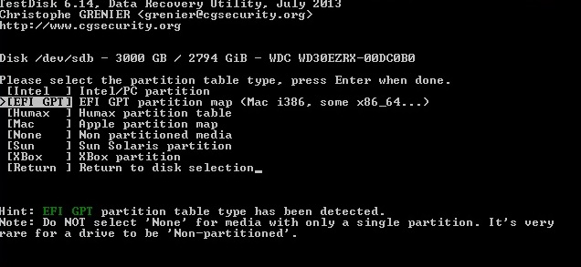

Re: Intel nur mehr als EFI GPT erkannt! Wie zurück?
Hallo Fiona und alle anderen,
mir ist das gleiche passiert wie dem Threadersteller. Ich konnte nicht mehr auf meine Festplatte (WD 3TB) zugreifen und habe sie in der Datenträgerverwaltung zu GPT Datenträger konvertiert, danach jedoch wieder zurück zu MBR Datenträger. (*Asche auf mein Haupt*). Bei TestDisk wird als Partition Table Type dennoch "EFI GPT" angezeigt. Wechsel ich auf "Intel" zeigt mir das Programm im nächsten Schritt "No partition is bootable" an.
Vielleicht kann mir jemand helfen, so dass ich auf die Daten zugreifen kann. Das wäre super.
Danke und Grüße C.
Danke und Grüße C.
@ The Converter
Deine Platte wird gegenwärtig als 2 nicht zugeordnete Teile angezeigt?
Normal ist es immer eine Platte als leer und ähnlich wie 2 Platten.
Weißt du ob du vorher eine GPT-Disk hattest?
Oder war es Intel in Adavanced Format?
Teile auch mal mit, wieviele Partitionen du auf der Platte hattest?

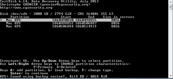

Hallo Fiona,
danke für die Antwort. Bisher hatte ich nur eine Partition. Es handelt sich bei der Festplatte um eine WD MyBook 3 TB. Warum zwei Partitionen angezeigt werden kann ich nicht sagen. Bzw. wenn man diesem http://www.computerbase.de/forum/showth ... p?t=971451 Thread folgt, so hat dies wohl mit der Windowsbegrenzung von 2,2 TB bei MBR Konvertierung zu tun. Wenn ich den Datenträger nach GPT konvertiere, habe ich auch nur eine Partition. Das wäre dann logisch. Ich lasse soeben Testdisk die Platte analysieren. Bisher schaut es so aus (siehe unten). Was bedeutet "Bad Jump in FAT partition"? Mein Problem ist eben, dass ich die Platte nicht einfach formatieren will, da auf ihr noch wichtige Daten enthalten sind. Die Frage ist, wie komme ich an sie ran.
Danke für eine Antwort und schonmal schönes Wochenende.
Bad jump bedeutet das dein Bootsektor nicht gültig ist.
Normal Sektor 1 und Sektor 6 der Partition bei FAT.
War deine Partition FAT32?
Du solltewst mal für eine genaue Analyse Deeper Search laufen lassen.
Dafür sollte sich deine Platte genau in dem Zustand wie vorher befinden.
Entweder GPT oder wenn es Advanced Format war als Intel mit 4k-Sektoren.
Gegenwärtig als 2 Platten ist eigentlich falsch, da es nur eine ist.
Unallocated bedeutet immer die leere Platte und eine Platte kann nicht zweimal mit leeren Speicherplatz normal angezeigt werden.
Bitte formatiere nicht.
Sicherlich hatte ich schon öfters Fälle, das erneut eine Partition in der Datenträgerverwaltung erstellt wurde, und durch eine Bootsektordiagnose konnte der Bootsektor erneut geschrieben werden und alle Daten sind da.
War aber zumeist ein Fall wenn die Partition noch in der Partitionstabelle war.
Diese muss eben identisch sein.
Auch sind Partitionen seit Vista (auch für Win7/8) nicht mehr Intel-Standard.
Infos dazu;
https://www.computerbase.de/artikel/lau ... estdisk/9/
Partition erstellen lohnt sich aber nur, wenn du den Status deiner Platte genau weißt, wie es vorher war!
Spart in der Regel einen scann welcher bei 3 TB etwas duaert.
Du hattest mitgeteilT es ist NTFS?Dann habe ich jedoch die Platte wieder als Intel MBR (HPFS - NTFS) deklariert,
Infos dazu;
