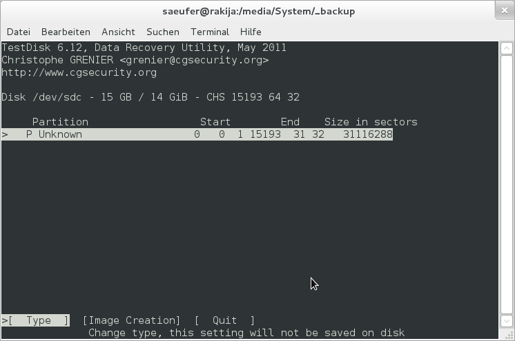

Teste mal folgendes;
Bestätige mal in Testdisk durch (Wähle bei Partition table Type mal None! und nicht Intel), bis du das Menü Analyse siehst.
Setz mir einen Screen.
Weise bei Type dein Dateisystem zu.
Speicherkarten über 2 GB sind normal FAT32.
Ich weiß nicht ob du vielleicht NTFS formatiert hast?
Weise dein Dateisystem wie vorher zu und bestätige mit Eingabe!
Bestätige bei Boot und gehe auf Rebuild BS.

Es wird auch nur ein Laufwerk angezeigt.
Windows unterstützt kein Partitionieren auf Wechseldatenträger wie Speicherkarten und USB-Sticks.
Noch weniger wenn es mehrere Partitionen sind.
Ist wegen dem hier;
Drauf sind/waren: FAT, ext3 und eine swap Partition.
Vielleicht mal eine Diagnose mit Testdisk unter Linux wiederholen.
Kann auch LiveCD wie Ubuntu sein.

Hatte gemeint, das unter Partitionstabelletyp None leider nur eine Partition (gesamte Laufwerk als Unknown) angezeigt wird.
Daher ist das Laufwerk zu groß für die vorige FAT32-Partition.
Wenn du Intel wählst werden alle angezeigt.
Sicherlich kann bei ein Lesefehler das Dateisystem auch beschädigt sein.
Settze mir mal einen Screen in Testdisk nach Analyse von deiner gegenwärtigen Partitionstabelle (current partition structur) und dem Ergebnis nach Quick Search.
Ich denke mal Deeper Search hattest du bereits ausgeführt und kann ich mir sparen.
Wenn es möglich ist, könnte ja mal die Partition manuell in Testdisk eingegeben werden und in die Partitionstabelle geschrieben werden.
Dann könnte versucht werden im Menü Advanced darauf einen Bootsektor wieder aufzubauen.
Vielleicht findet es dann Daten.
