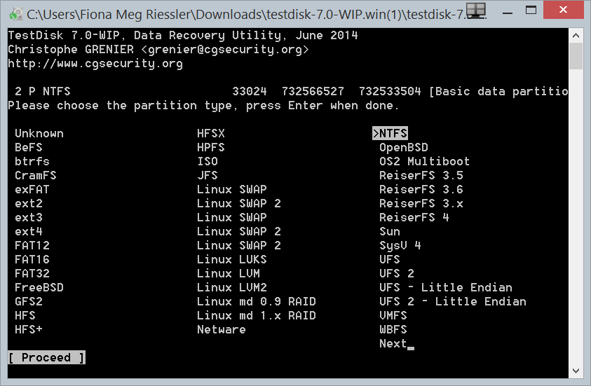

#68 Post by Fiona »
Ich hatte eigentlich diesen Screen vermisst:
Bitte teile mir mit, hattest du diesen Screen wenn du bei Type und MS Data mit Eingabe bestätigst, gesehen?
Und war NTFS auch markiert?

Felisa

#69 Post by Felisa »
Ja sry und hab auch ntfs markiert. Mfg Feli
#70 Post by Fiona »
Dann gehe auf Boot und lasse nochmal Rebuild BS laufen.
Setze mir hinterher einen Screen.
Dabei passiert folgendes, TestDisk untersucht dein Dateisystem wie MFT (Master File Table) und den Mirror (Spiegel als Backup) und versucht einen Bootsektor aufzubauen.
Wenn es klappt, könntest du chkdsk ausführen.
Ansonsten müsstest du deinen Laptop zurücksetzen und alles erneut installieren.
