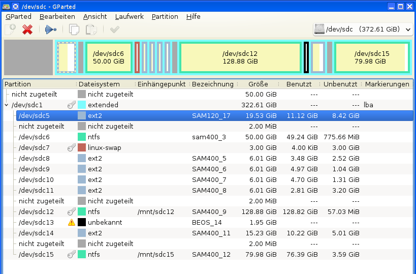

Das Drama fing damit an, daß eine Redhat-Installation auf 7. fehlschlug. Danach konnte ich winXP nicht mehr booten (ntldr not found). ich konnte aber weiterhin auf die 1. Partition und die daten zugreifen.

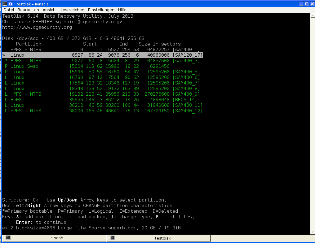

Beim Rettungsversuch mit Testdisk muß etwas falsch gelaufen sein. Danach waren 1. - 3. Partition weg, die 4. wurde als bootbar angezeigt und die 5. und 6. waren primär.
Inzwischen habe ich mit testdisk Partition 3-6 wieder auf "logisch" gesetzt, beim Verlassen "write" ausgeführt und neu gebootet. Jetzt zeigt sich kurioserweie folgendes Bild:
gparted zeigt die Festplatte mit den durchgeführten Änderungen an.
testdisk zeigt KEINE Änderung an. (
testdisk nach quicksearch.png (79.35 KiB) Viewed 2200 times
Wenn ich versuche, /dev/sdc5 zu mounten, bekomme ich folgende Fehlermeldung:
mount /dev/sdc5 on /mnt/sdc5 failed: Veraltete Dateizugriffsnummer (file handle)
Mit "P" gibt testdisk folgende Meldung: No file found, filesystem may be damaged.
Und jetzt würde ich gerne wissen, wie ich weitermachen soll.
Welche Anzeige ist denn nun richtig?
Ist es sinnvoll, fsck über sdc5 laufen zu lassen? Oder gefärde ich damit meine Daten?
