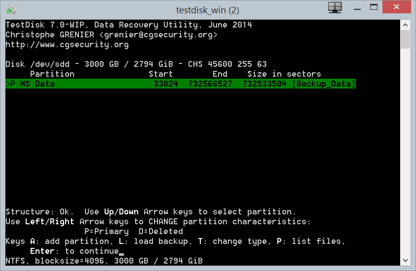

Werde es aber nochmal mit TestDisk in der letzten beta release testen?
Ich bräuchte einen Screenshot von Analyse von deiner gegenwärtigen Partitionstabelle/current partition strucure (GUID partition table).
Wenn die Partition nicht drin ist, wäre es ein Versuch wert.

Du kannst auch während der Suche in Quick Search auf stop gehen und mit p drücken versuchen deine Daten anzuzeigen.
Würde funktionieren, wenn du keine Partition erstellt hast.
Normal wenn ein Array neu erstellt wird, sollte die GUID partition table leer sein.
Infos dazu wäre in der Datenträgerverwaltung und TestDisk Analyse mit current partition strucure.
Bilder bei GUID partition table:

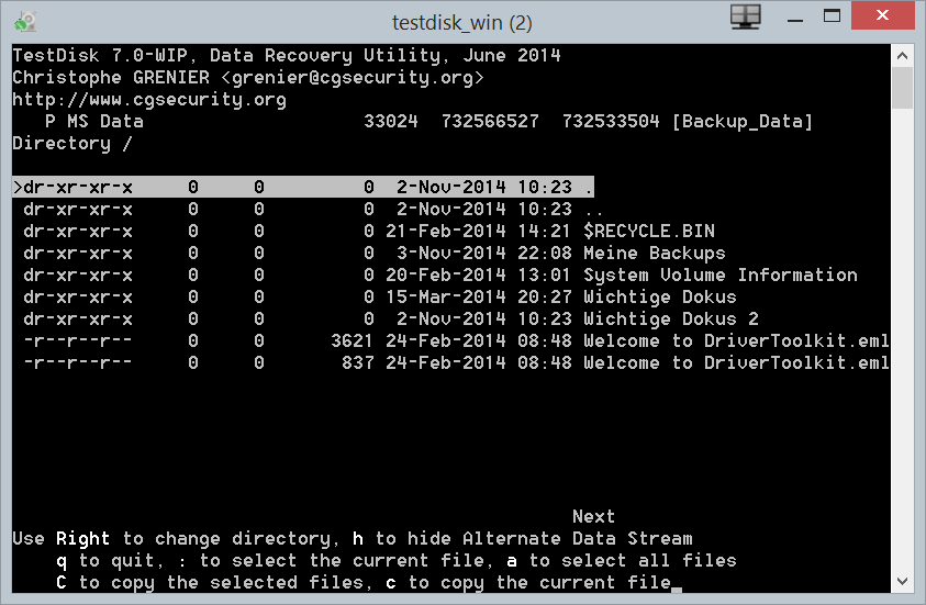

Unten in der letzten Zeile siehst du Infos über dein Dateisystem über den Bootsektor.
Und mit p drücken über Daten listen.
Allgeneiner Hinweis ist, ich empfehle immer die 32bit-Version von TestDisk!

TestDisk sucht dann eine MFT und zeigt an ob was gefunden wurde.
Du kannst dann auch versuchen bei List die Daten listen zu lassen.
Gehe aber erstmal nicht auf Write um eine Änderung vorzunehmen, sondern teile es erstmal mit!
