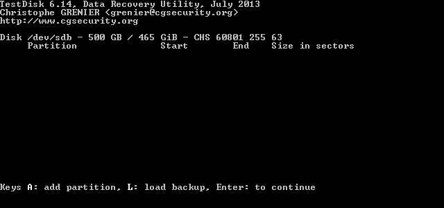

meine externe Festplatte wurde während eines Schreibvorgangs von Rechner abgestöpselt. Dadurch fordert Windows nun immer auf, die Festplatte neu zu formatieren. Da ich das nicht machen will, versuche ich die Daten noch irgendwie zu retten. Die Festplatte war FAT32 Formatiert und hatte eine Partition.

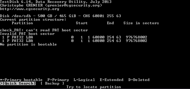

Derzeit konnte ich mit Testdisk feststellen, dass etwas mit dem Boot Sektor nicht inordnung ist:
Das Backup vom Boot Sektor kann ich leider nicht draufziehen, da ich dann folgende Fehlermeldung kriege:
Die Analyse hat folgendes ausgegeben:
Ich habe bereits versucht, den BS mit der RebuildBS FUnktion wiederherzustellen, doch bei 1% bleibt er einfach hängen, auch nach 10 Minuten. Ich weiß nicht, ob das so normal ist.
Naja nun weiß ich nicht weiter. Welche Möglichkeiten habe ich noch, den Boot Sector zu reparieren? Falls euch noch Infos fehlen, dann sagt bescheid.
~Chicken

Meinst du die Auflistung nach dem QuickSearch? Ich habe ihn recht lange laufen lassen. Nachdem er fertig war, sah das Ergebnis so aus:
ich konnte da also nichts auswählen oder anzeigen lassen.
