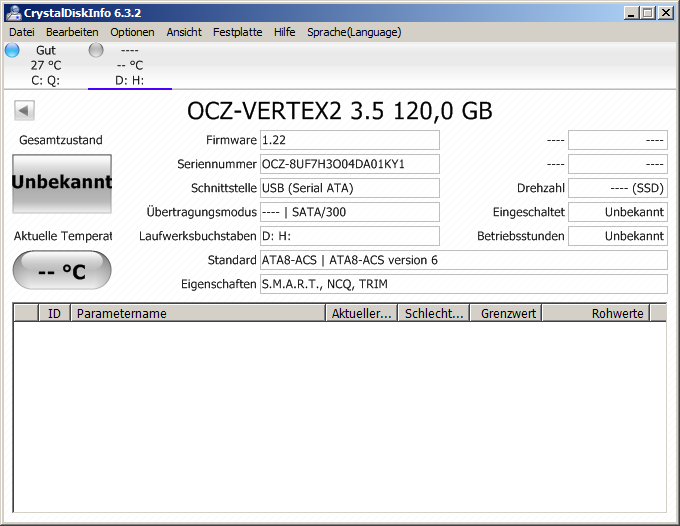

Hallo Fiona,
habe die PLatte gerade mal versucht mit Crystaldiskinfo zu testen. Das klappt aber mittels SATA/USB-Adapter nicht. Er erkennt die SSD zwar, gibt aber keine Werte.
Soll ich jetzt trotzdem mal "BackupBS" ausführen, in der Hoffnung, dass danach zumindest die Daten lesbar werden?

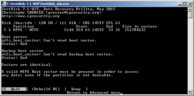

mein Gefühl sagt: Looks bad.
RebuildBS klappt nicht. Die Suche nach dem Mft läuft ohne Ergebnis durch. Danach sieht es so aus:
Die SSD stürzt wohl ab dem ersten Read-Error bei der Suche nach dem mft ab. Denn anschließend reagiert die SSD gar nicht mehr:
Testdisk findet die SSD nicht mehr. Ich muß die SSD vom Strom trennen, damit sie wieder erkannt wird.
Jetzt kann ich wohl nur noch mein Glück mit Backup BS versuchen??
Viele Grüße,
Markus

Auf deinem ersten Screen war das Backup vom Bootsektor Ok und jetzt sind beide bad?
Hattest du RebuildBS unter Advanced / Boot wie vorgeschlagen laufen lassen?
Wenn es zu lange dauert, teile es mit.
