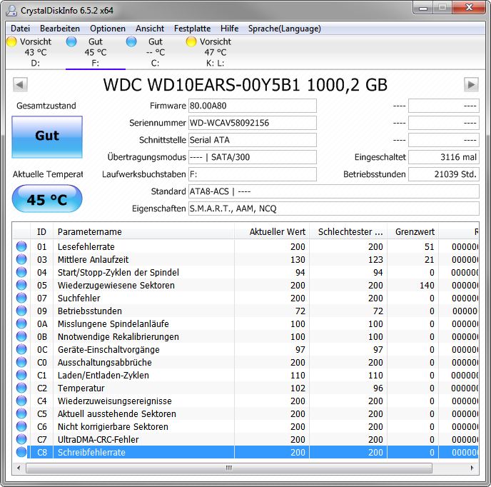

Teste mal deine Platte mit CrystalDiskInfo um Lesefehler bei dem PhotoRec hängen kann auszuschließen.

Hattest du in PhotoRec irgend welche Read Errors gesehen?

Ich habe einmal Crystal Disk über die Platte laufen lassen und die Ergebnisse sind trotz starker Überschreitung der Grenzwerte alle angeblich im grünen (bzw blauen) Bereich.
- CrystalDiskInfo.JPG (117.9 KiB) Viewed 15375 times
