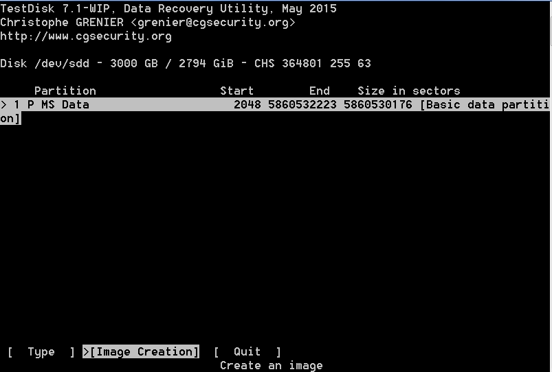

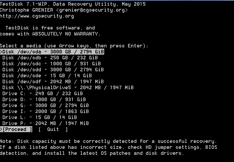

Bin wieder aus dem Urlaub zurück und habe meine TrueCrypte Dateien auf einer beiden 3TB (mit GPT Partition) kopiert.
Unter "Computerverwaltung" sehe ich den kopierten Inhalt auf Laufwerk I:.
Ich erhalte auch den gleichen Screenshot, wie Computerverwaltung_copy in diesem Thread.
Nach dem Start von Testdisk erhalte ich folgendes Anfangsmenü.
Im Drive I: passt die Größe und alles, aber unter Disk eine andere Größe??,die tatsächliche Größe der Festplatte,
nämlich 3TB?
Unter Drive I: kann ich ja keine Partition finden.
ich habe dann die Disk /dev/sdd - 3000 GB / 2794 GB ausgewählt.
Menü Advanced / Boot.
Erkannt wird dann eine GPT Partition und weiter dann eine P MS Data Partition.
Nochmal Menü Advanced / Boot ausgeführt mit Intel Partition und dann Rebuild BS durchgeführt.
Leider klappt es noch immer nicht.
