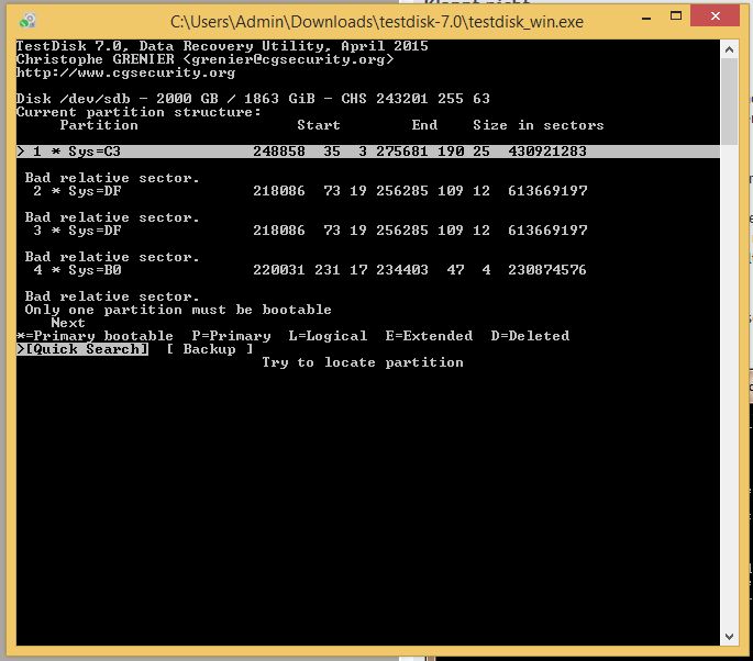

Über die Datenträgerverwaltung hat die Initialisierung nicht geklappt ("Datenträger nicht bereit"), aber mit Testdisk gings.

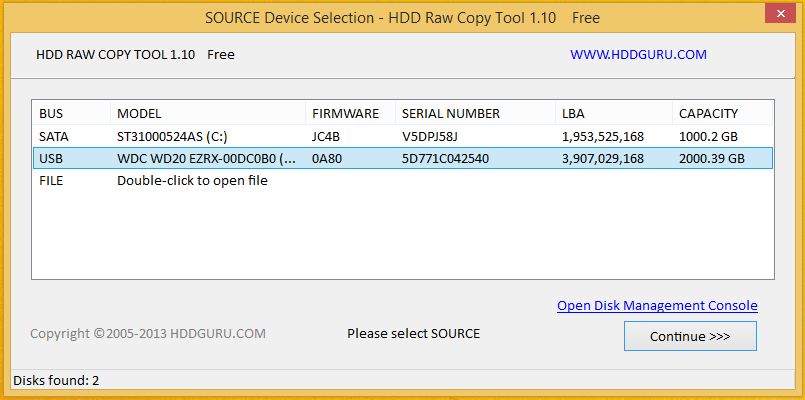

Vor der Initialisierung hat HDD RAW Copy Tool die HD nicht gefunden. Nun wird sie angezeigt
HDD Raw Copy Tool.jpg (45.79 KiB) Viewed 20738 times
Sobald ich aber "Continue" klicke, verschwindet sie, und in der unteren Zeile steht plötzlich nur noch: "Disks found: 1".
Ich hänge auch noch Screenshots von TestDisk an. Die Analyse habe ich nach ein paar Minuten wieder abgebrochen, weil sie immer noch erst bei 5/243200 stand und ich nicht wusste, ob das genau so etwas ist, was die Disk stresst, von dem Du mir abgeraten hast.
nach Initialisierung 1.jpg (58.71 KiB) Viewed 20738 times

Deine Partitionstabelle zeigt keine brauchbare Partition an.
Ist aber, wenn die Platte als nicht initialisiert angezeigt wird, normal.
