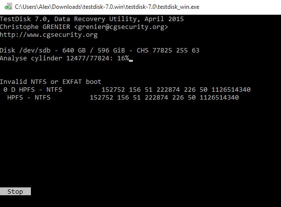

Ok, also ich habe grade die 32er am Laufen.
Was mir auffällt ist, dass auf der 32er-Version viel mehr Cylinder analysiert werden können.
Mit der 64er waren es knappe 10.000 und auf der 32er sind es fast 80.000
Hier schon mal ein Screenshot. Bei 15% kam diese Meldung...

Re: Festplatte plötzlich RAW
Ist nur eine Anzeige während der Suche und hat noch keine Aussagekraft.
Zeigt nur das es bei einer gefundenen Partition Bootsektorprobleme gibt und weit über den Platten-Limit hinausgeht.
Wenn der scan fertig ist, setze mir ein Bild vom Ergebnis (Result).
Markiere im Fall gefundene Partition und drücke p ob deine Daten angezeigt werden.

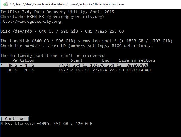

So, hier das Ergebnis...
Ich habe mal den ersten Eintrag genommen..
- Unbenannt1.JPG (48.51 KiB) Viewed 18184 times
- Unbenannt3.JPG (29.82 KiB) Viewed 18184 times
Das wird wohl nix mehr, oder?

Sry for late.
Bin noch bis 12.9 im Urlaub, kann erst ab jetzt wieder besser online sein.
Ich gehe davon aus, du hattest mit der 32bit-Version explizit Deeper Search ausgeführt?
Auf dein Bild sehe ich gegenwärtig nur die Meldung über nicht wiederherstellbare Partitionen, da diese weit nach der Platten enden.
Auch die Partition welche du markiert hast, fängt erst gegen Mitte der Platte an und Dateisystem ist beschädigt.
Wenn keine Partition gefunden wurde oder beschädigt ist, wäre Datenrettungssoftware eine sichere Alternative.
PhotoRec könnte helfen.
Teile mir mal mit welche Datetypen du wiederherstellen möchtest.
Wäre z.B. jpg, mp3 etc..
Kopiere mir aber zuerst mal den Inhalt deiner testdisk.log von deiner letzten Diagnose in deinen nächsten Post.
Findest du im TestDisk-Ordner und kannst du mit Wordpad öffnen.
Kopiere den Inhalt mit alles markieren und Einfügen.

HPFS - NTFS 152752 156 51 222874 226 50 1126514340
This partition ends after the disk limits. (start=2453970758, size=1126514340, end=3580485097, disk end=1250263728)
NTFS at 77824/254/63
filesystem size 882803880
mftmirr_lcn 55175242
HPFS - NTFS 22873 0 1 77824 254 63 882803880
NTFS found using backup sector, blocksize=4096, 451 GB / 420 GiB
file_pread(5,1024,buffer,1256553152(78216/208/9)) lseek err Invalid argument
file_pread(5,1,buffer,1256553152(78216/208/9)) lseek err Invalid argument
NTFS: Can't read MFT
HPFS - NTFS 77824 254 63 132776 254 62 882803880
NTFS, blocksize=4096, 451 GB / 420 GiB
This partition ends after the disk limits. (start=1250258624, size=882803880, end=2133062503, disk end=1250263728)
file_pread(5,2,buffer,1250265088(77825/102/38)) lseek err Invalid argument
file_pread(5,1,buffer,1250265088(77825/102/38)) lseek err Invalid argument
file_pread(5,8,buffer,1250263833(77825/82/43)) lseek err Invalid argument
file_pread(5,1,buffer,1250263833(77825/82/43)) lseek err Invalid argument
file_pread(5,8,buffer,1250263961(77825/84/45)) lseek err Invalid argument
file_pread(5,8,buffer,1250264089(77825/86/47)) lseek err Invalid argument
file_pread(5,8,buffer,1250264217(77825/88/49)) lseek err Invalid argument
file_pread(5,8,buffer,1250264345(77825/90/51)) lseek err Invalid argument
file_pread(5,8,buffer,1250264473(77825/92/53)) lseek err Invalid argument
file_pread(5,8,buffer,1250264601(77825/94/55)) lseek err Invalid argument
file_pread(5,8,buffer,1250264729(77825/96/57)) lseek err Invalid argument
file_pread(5,8,buffer,1250264857(77825/98/59)) lseek err Invalid argument
file_pread(5,8,buffer,1250264985(77825/100/61)) lseek err Invalid argument
file_pread(5,1,buffer,1250265087(77825/102/37)) lseek err Invalid argument
file_pread(5,14,buffer,1250265089(77825/102/39)) lseek err Invalid argument
file_pread(5,3,buffer,1250265103(77825/102/53)) lseek err Invalid argument
file_pread(5,3,buffer,1250265150(77825/103/37)) lseek err Invalid argument
file_pread(5,8,buffer,1250265166(77825/103/53)) lseek err Invalid argument
file_pread(5,11,buffer,1250265213(77825/104/37)) lseek err Invalid argument
file_pread(5,2,buffer,1250267135(77825/135/6)) lseek err Invalid argument
Disk /dev/sdb - 640 GB / 596 GiB - CHS 77825 255 63
The harddisk (640 GB / 596 GiB) seems too small! (< 1833 GB / 1707 GiB)
* HPFS - NTFS 22873 0 1 77824 254 63 882803880
Not an exFAT boot sector.
1 * HPFS - NTFS 22873 0 1 77824 254 63 882803880
