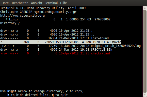

Ich habe deshalb die Platte an den Laptop geschlossen und TestDisk im Deep Search Modus drüberlaufen lassen. Der Screenshot zeigt das Ergebnis:
Wenn ich mit p nun die Files listen lasse, so erscheint der "movie" Ordner, in dem die Aufnahmen liegen, allerdings mit "?" anstatt den üblichen Ordnerattributen:
Kann man das reparieren? Ich würde zumindest gerne ein paar der neueren Aufnahmen retten, die ich zwischenzeitlich noch nicht gesichert habe...

Leider kein Bild?
Kann sein, das im Ordner vielleicht Dateien beschädigt sind.
Kannst du den Ordner markieren und mit dem Rechtspfeil öffnen?
Hattest du probiert den Ordner zu kopieren?

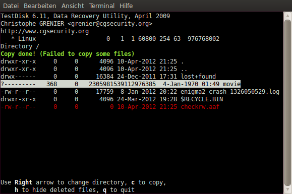

Nein, leider - ich kann weder in den Ordner hineinnavigieren noch mit c erfolgreich den Ordner kopieren (-> siehe bild3.png, ich hoffe das Bild sieht man jetzt...)
LG, Kodiak.
