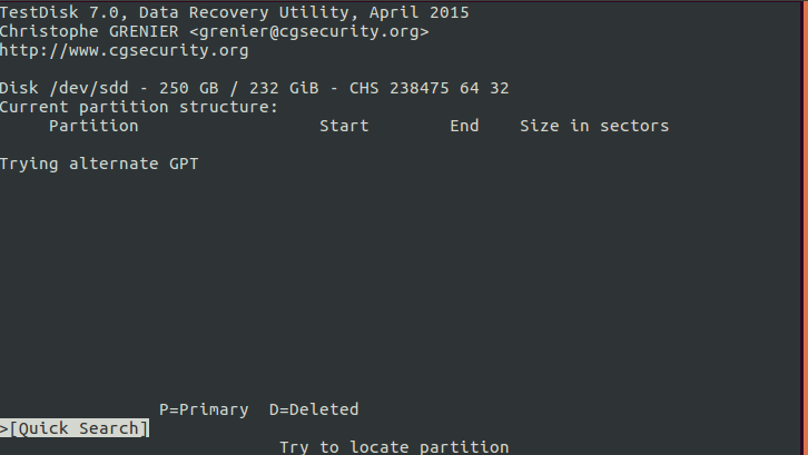

Lors d'une coupure intempestive j'ai mon disque principal en SSD qui ne démarre plus. J'ai donc branché le disque dans un contrôleur SATA externe sous une distrib Ubuntu 16.04. Mais Testdisk ne détecte pas ma table de partition GPT et quand j'essaye de faire une analyse en EFI GPT je n'ai pas la possibilité de faire une Quick Search. Le logiciel s'arrête et impossible de revenir en arrière.
Voici un print dans le sous Menu EFI GPT / Analyse.
Capture du 2016-11-02 22-18-07.png (30.23 KiB) Viewed 9267 times
Avez-vous une idée ?
Cordialement.

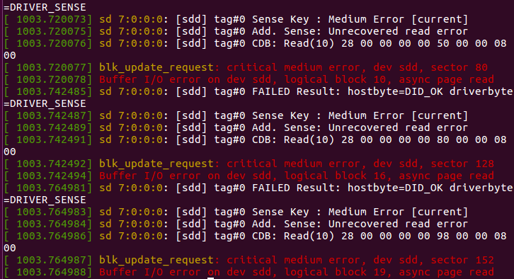

Quick Search est affiché en bas de l'écran, valider avec la touche Entrée. Si rien ne semble se passer, utilisez la commande "dmesg" dans un terminal. Est-ce qu'il y a des erreurs de lecture dans les dernières lignes ?

Bonjour, merci encore pour votre aide.
Voici le journal de dmesg :
Capture du 2016-11-04 20-47-34.png (109.67 KiB) Viewed 9257 times
