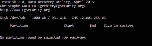

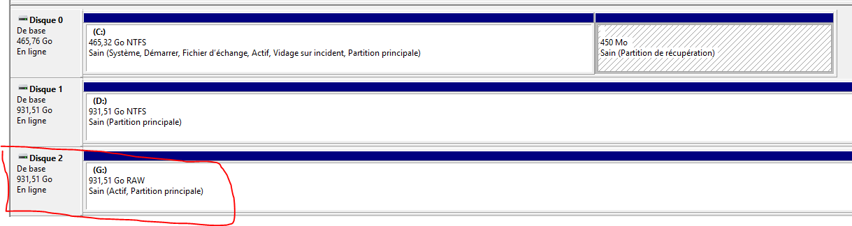

Je sollicite votre expertise afin de récupérer les données sur un disque passé de NTFS en RAW après changement de machine.
Le disque est bien reconnu par le gestionnaire de disque, toutefois impossible d’accéder à son contenu.
Une recherche DEEPER SEARCH m'indique l'information No partition Found or selected for recovery

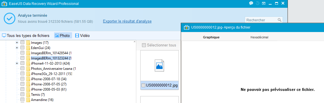

Le disque semble sain et sans problème car j'arrive avec des logiciels tiers tel que Data Rescue PC3 et EaseUS Data Recovery Wizard à voir l'arborescence des dossiers et lister les fichiers.
Une récupération des datas avec ces outils n'est pas satisfaisante, car malgré une taille correcte des fichiers (57 Go de récupérés) plus de 90% des fichiers sont illisibles par Windows.

Re: Partition En Raw
TestDisk, Advanced, Boot, RebuildBS, List. Si vous voyez vos fichiers, choisissez Write, confirmer, Quit et redémarrer votre ordinateur.

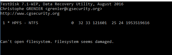

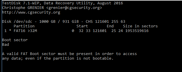

#3 Post by LEFBE »
Bonjour et merci pour votre retour,
j'ai effectuée ces opérations malheureusement sans succès.
Les images attachée à ce post indique les derniers messages obtenus.

Effectivement ces commandes ont déjà été essayées:
C:\WINDOWS\system32>convert G: /fs:ntfs
CONVERT n’est pas disponible pour RAW lecteurs.
C:\WINDOWS\system32>chkdsk.exe /f G:
Le type du système de fichiers est RAW.
CHKDSK n’est pas disponible pour RAW lecteurs.
Dans mon cas, l'option WRITE n'est même accessible ...

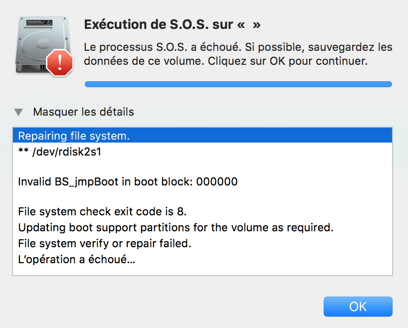

J'ai lancé les deux commandes sans succès.
je viens de tester l'un des disque sur mon Mac, voici ce qu'il me retourne (Capture d’écran 2016-11-22 à 17.20.25)
Je vais essayer d'utiliser PhotoRec sur mon Mac, peut-être aurais-je plus de chance.
