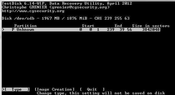

Re: 2GB SD-Card: Missing "endmark 0xAA55"
#4 Post by Fiona »
Teste mal folgendes;
Bestätige mal in Testdisk durch (Wähle bei Partition table Type mal None! und nicht Intel), bis du das Menü Analyse siehst.
Setz mir einen Screen.
Weise bei Type dein Dateisystem zu.
Speicherkarten über 2 GB sind normal FAT32.
Ich weiß nicht ob du vielleicht NTFS formatiert hast?
Weise dein Dateisystem wie vorher zu und bestätige mit Eingabe!
Bestätige bei Boot und gehe auf Rebuild BS.
Auch Infos hier;
http://www.computerbase.de/artikel/hard ... r_kopieren
Teile es mit.

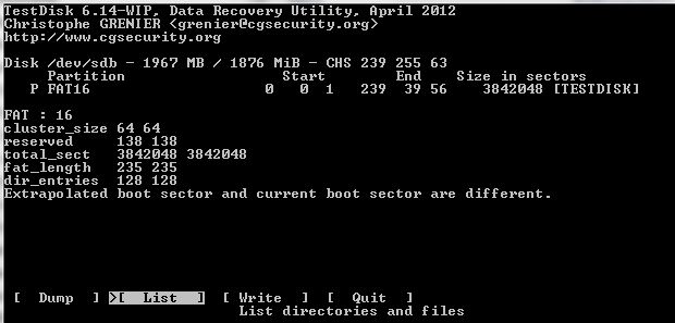

dobrat
Joined: 23 Apr 2012, 13:27
#5 Post by dobrat »
Advanced
Advanced
Hallo Fiona,
hat alles geklappt wie von Dir beschrieben. Ich sehe jetzt die Daten. Teilerfolg! Habe aber dann leider auch Write durchgeführt. Die Karte wird jetzt wieder vom Computer erkannt. Allerdings sind die Daten vom Computer nicht lesbar, auch der Nintendo 3DS erkennt die Karte, sagt aber dann, sie wäre unbrauchbar.
Was ist nun zu tun, um die Differenz zu beseitigen?
Vielen, vielen Dank im Voraus!
Liebe Grüße
Michael
#6 Post by Fiona »
Wenn du Write auf ein beschädigtes Dateisystem ausführst, kann Windows und Testdisk hängen.
Hattest du die Daten kopiert?
In Testdisk wird mit den Pfeil und Bildlauftasten navigiert.
Manche navigieren mit der Maus das nicht funktioniert?
Hattest du das komplette Laufwerk kopiert?
Teile es mal mit.
