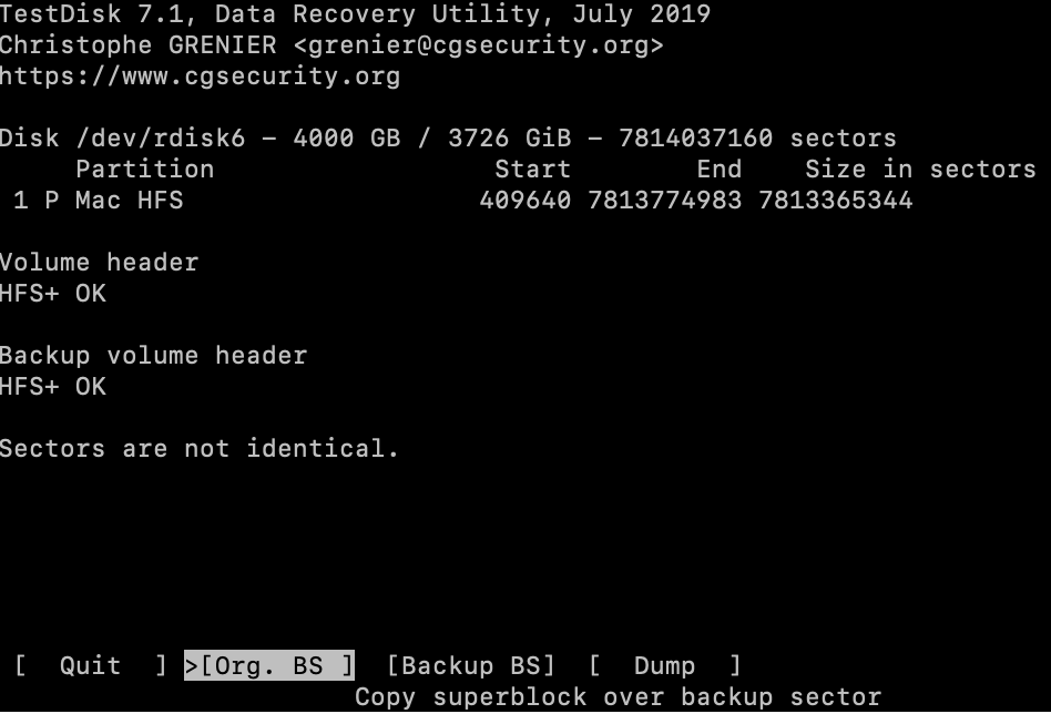

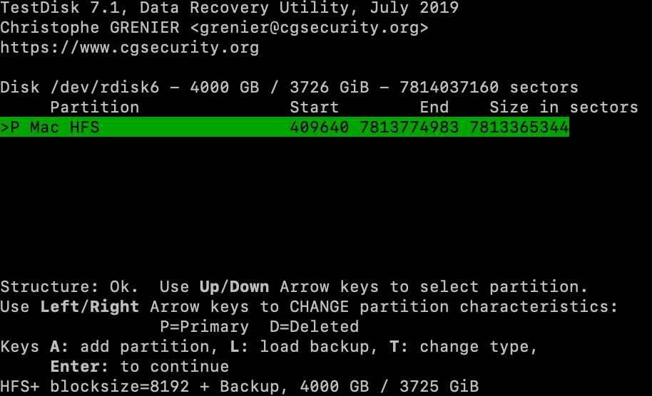

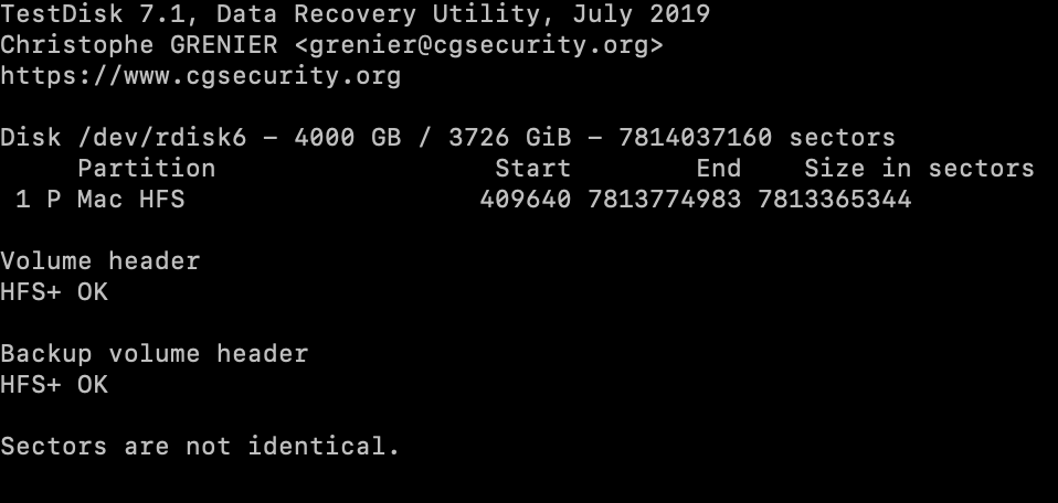

Ein erneuter Versuch der Platte im originalen Gehäuse an einem Mac Computer:
1. MacOS kann die angeschlossene Platte nicht lesen - nach "ignorieren" Testdisk geöffnet und exemplarisch durchlaufen lassen.
2. Sektoren sind nicht identisch > siehe Bild
3. einwandfrei gefundene Partition wird angegeben. Siehe Bilder.
4. jetzt sitze ich vor dem letzten screen und weiß jetzt nicht weiter - kann/soll ich ich die Geometrie der Platte ändern - soll ich (erneut) den Superblock kopieren ?!

Im letzten Bild wurde das Menü von Testdisk abgeschnitten - ich habe das nicht im Kopf, was da steht.Fish13 wrote: 29 Oct 2022, 10:18 Ein erneuter Versuch der Platte im originalen Gehäuse an einem Mac Computer:
Wo steht das, bitte? Ihre Aussage ist unklar. Sie müssen unterscheiden zwischen dem Lesen des Partitionsinhalts, also Navigation durch die Ordnerstruktur, im Menü mit Taste "p" gekennzeichnet ("list files") und dem Erkennen des Partitionstyp durch Lesen des Bootsektors. Das letztere ist verhältnismäßig einfach, das erstere nicht. Probieren Sie das einfach aus und versuchen Sie, mit Testdisk in eine intakte HFS+-Partition hereinzugucken. Wenn das nicht geht, geht es mit einer defekten Partition auch nicht.
