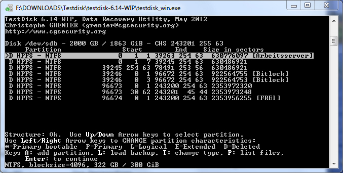

Hier ein Auszug von TestDIsk, wie sich diese 2.0TB HDD im Moment darstellt:
TestDisk-1
TestDisk-1
Ist es möglich, alle Partitionen wieder herzustellen, ohne das ich auf andere HDD's ausweichen muß?
Wie sollte, bzw. wie kann ich jetzt vorgehen?

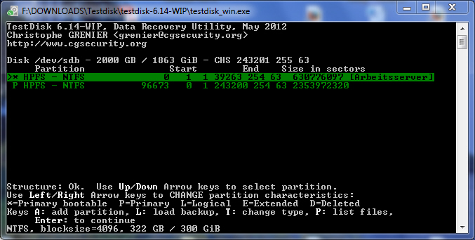

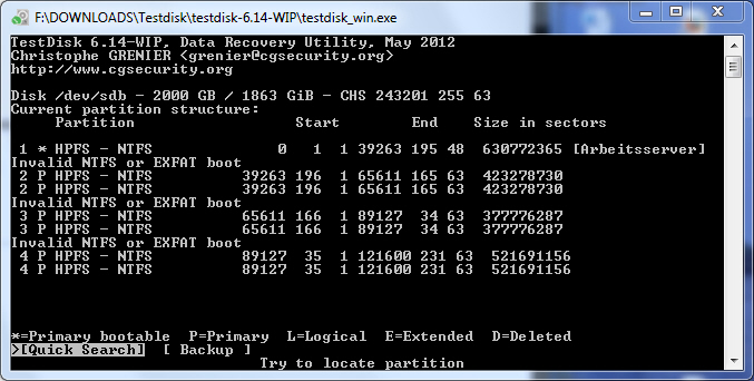

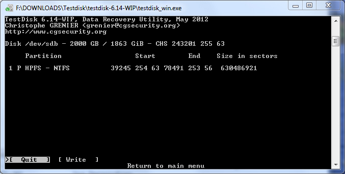

ja, die Bootpartition vom RAID-Volumen (LW C:) wurde auf die 2.0TB HD bereits gespiegelt und hat nicht nur in der kurzen Zeit Ordner erhalten, sondern auch Dateien.
Ich habe in der Zwischenzeit mal einige Screens gezogen und stelle sie hier ein:
#1
#1
#2
#2
#3
#3
Daten sind nur auf Partition #4 zu sehen...

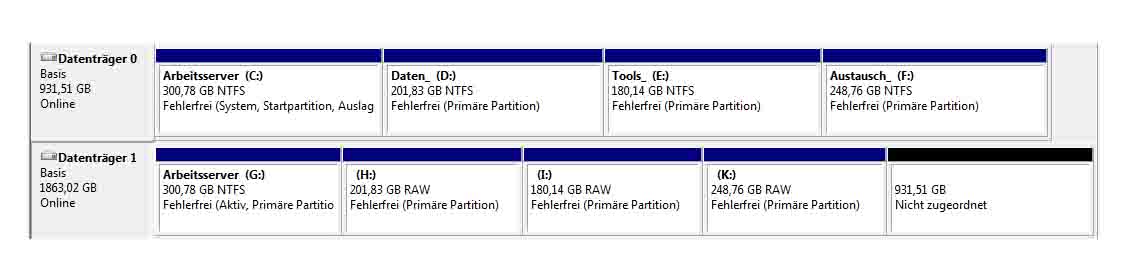

Und so sehen beide Laufwerke aus, oben die RAID-HD, unten die Gespiegelte:
#11
#11

#8 Post by Fiona »
Teile mal mit wieviel von der ersten Partition belegt ist (Rechtsklick / Eigenschaften)!
Geht darum um festzulegen ob und wieviel dein unterliegendes Dateisystem beschädigt ist.
Ich vernute auf deine 2 TB-Platte war nur eine Partition.
Wenn es nur gering ist, kann eine Diagnose mit TestDisk gemacht werden.
Infos filgen.
Wenn du ins Dateisystem zu arg reingeschrieben hast ist eine direkte Wiederherstellung nicht möglich, dann bräuchtes du Datenrettungssoftware.
