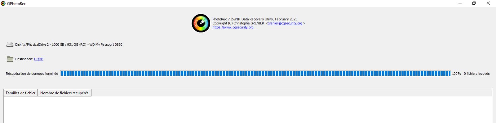

J'ai aussi essayé de faire une image du disque. Et cela ne fonctionne pas.

Photorec et Qphotorec ne créent pas d'image de votre disque.
