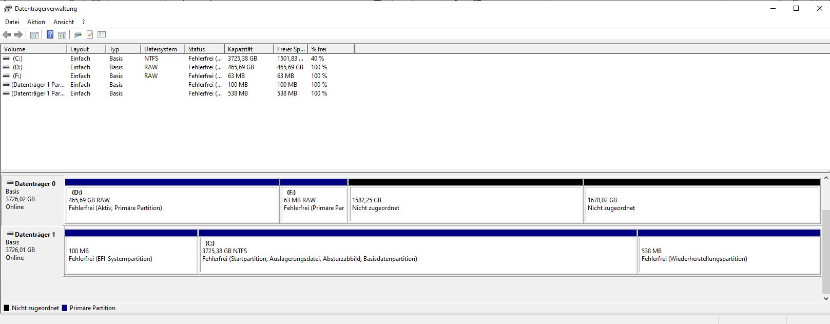

Hallo recuperation:
unter Windows ist der Zugriff nicht möglich.
Gehe ich auf die Dos-Ebene und versuche d oder f anzusprechen erhalte ich, erwartungsgemäß:
"Auf dem Datenträger befindet sich kein erkanntes Dateisystem.
Stellen Sie sicher, dass alle benötigten Dateisystemtreiber geladen sind und dass der Datenträger nicht beschädigt ist."
Wenn ich jetzt den Befehl aus dem testdisk.pdf (Handbuch?!)
chkdsk /f d:
verwende oder
chkdsk /f f:
(habe es noch nicht gemacht, will jetzt auf den hoffentlich letzten Metern keinen Fehler machen)
dann repariert chkdsk doch nur d oder f?
Was ist mit den beiden nicht zugeordneten Bereichen? Oder ergibt sich f und die beiden Bereiche, wenn chkdsk /f d: erfolgreich ist?
Mit testdisk komme ich hier nicht mehr weiter? Es wird ja -soweit ersichtlich- alles (FIles) korrekt angezeigt.
Nochmals vielen Dank für die Hilfe!

- 14.01dtv.jpg (92.09 KiB) Viewed 134548 times

Der Befehl chkdsk /? zeigt Ihnen die Bedienungsanleitung zu chkdsk.Weihnachtsmann wrote: 14 Jan 2024, 08:51 Hallo recuperation:

Es geht doch gar nicht um die folgende Festplatte, oder?! Ihre Logdatei bezieht sich auf die Festplatte mit der folgenden Struktur:
1 P MS Reserved 2048 34815 32768 [Microsoft reserved partition]
2 P MS Data 34816 7813006731 7812971916 [Basic data partition] [Windows 10 Sept 2018]
3 P Windows Recovery Env 7813007360 7814033407 1026048viewtopic.php?p=38112#p38112

Weil ich auf meine, doch spezielle Frage, keine Antwort gefunden habe und unter chkdsk /? diese auch nicht beantwortet wird.arum soll ich Ihnen das jetzt noch einmal individuell erklären?
Ich habe tatsächlich den Screener der Datenträgerverwaltung des KLONS gepostet - dass dieser nicht mit der defekten Platte übereinstimmt habe ich bemerkt, wollte aber nicht weiter fragen und sie "belästigen". Dachte mir, es wird so schon richtig sein.

Damit bin ich ratlos.
"C:\>chkdsk /f d:
Der Typ des Dateisystems ist RAW.
CHKDSK ist für RAW-Laufwerke nicht verfügbar.
"C:\>chkdsk /f d:
