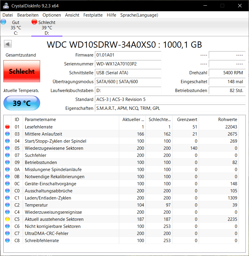

root@PartedMagic:~# smartctl -a /dev/sdb
smartctl 6.6 2017-11-05 r4594 [x86_64-linux-4.19.11-pmagic64] (local build)
Copyright (C) 2002-17, Bruce Allen, Christian Franke, www.smartmontools.org
/dev/sdb: Unknown USB bridge [0x1058:0x2621 (0x1026)]
Please specify device type with the -d option.
Use smartctl -h to get a usage summary
Ersatzweise CrystalDiskInfo.
WD-WX12A70103P2-34A0XS0
Vielen Dank
CrystalDiskInfo 9.2.3 x64 WD-WX12A70103P2 20240601 1128 EN.png (77.65 KiB) Viewed 264166 times
CrystalDiskInfo 9.2.3 x64 WD-WX12A70103P2 20240601 1110 DE.png (83.94 KiB) Viewed 264166 times
CrystalDiskInfo 9.2.3 x64 20240601 1120.txt
(15.16 KiB) Downloaded 12465 times

Posts: 3196
Re: NTFS Partition wurde RAW #2
#5 Post by recuperation »
Hier stimmt das Urteil Ihrer Software. Die Festplatte stirbt. Entweder klonen Sie den Inhalt mit ddrescue wie im Handbuch beschrieben oder wenden sich an ein Datenrettungslabor.
