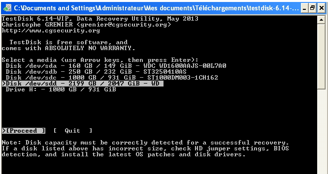

Un formatage ne touche pas en principe à la table des partitions. Pouvez-vous poster la copie du premier écran où TestDisk liste les différents disques, leurs modèles et capacités ? Indiquez le disque concerné.

merci de me répondre. voici la copie d'écran du log en pièce jointe . J'ai sélectionné le disque (avant dernier, reconnu comme 2 Go alors que c'est un caviar green WD de 500 Go).
Lorsque je fais la recherche de partitions, testdisk dit "read error". Puis quand je fais "quick search", il fait des erreurs de lecture à chaque cylindre et la recherche dure au moins 1 jour et demi.
