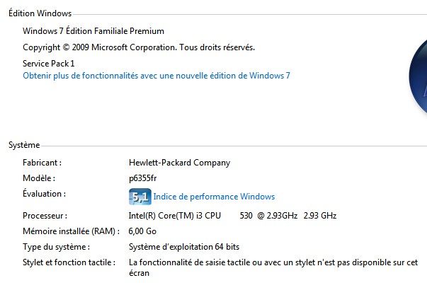

J'ai un petit souci concernant un disque dur externe WD 1TB de type 3.5 (alimenté par l'USB) non partitionné. Mon pc est sous windows 7 Ed Fam Premium SP1 64 bits.

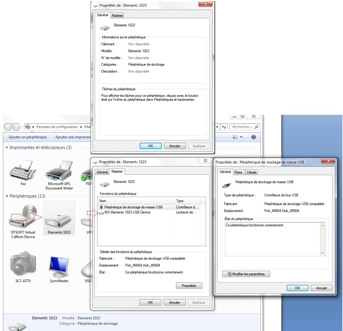

L'ordinateur le reconnait puisqu'il émet le petit dong caractéristique lorsqu'un périphérique est branché puis il apparaît dans l’outil permettant l'éjection (en bas à droite de mon écran) mais impossible d’accéder au contenu. Le disque est également noté comme fonctionnant parfaitement dans les propriétés du périphérique et les pilotes sont à jour.

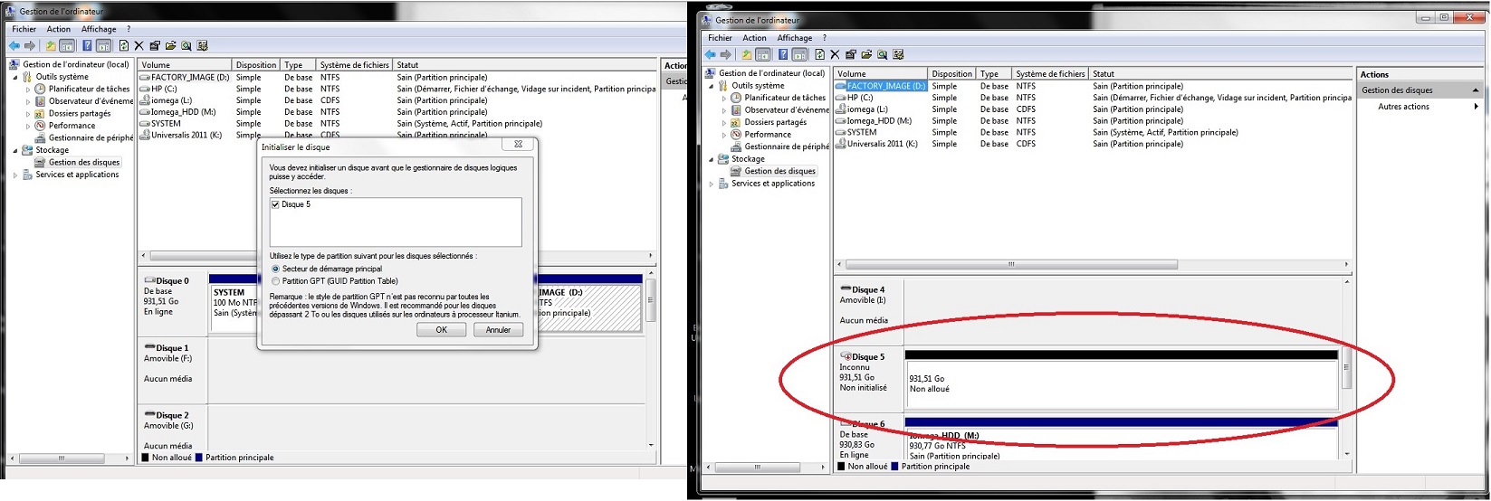

L’outil de gestion des disques indique que le disque est inconnu, non initialisé… Pour terminer, le disque tourne parfaitement, sans sauter…

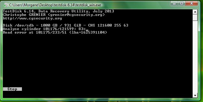

Après un passage sous Testdisk, j'obtiens ceci:
REad Error.jpg (212.07 KiB) Viewed 3553 times
Durant l'analyse, j'obtiens toujours ce probleme de Read Error:
c (1).jpg (31.06 KiB) Viewed 3553 times
Mon disque n’apparaît plus une fois l'analyse terminé...

Re: Disque reconnu mais non accessible
#3 Post by cgrenier »
Je pense que ton disque est en train de lâcher. Je te conseille de passer par une société spécialisée pour récupérer tes données.
Si tu n'as pas les moyens, tu peux essayer de cloner ton disque vers un disque vierge de capacité identique ou supérieure avec GNU ddrescue http://www.cgsecurity.org/wiki/Disque_D ... mmag%C3%A9
Dans l'idéal, il faut connecter le disque en SATA, mais les WD Elements n'ont en général pas de connectique SATA interne, uniquement USB. Si tu es en USB, retirer tout les périphériques USB non nécessaires, utiliser les câbles USB les plus courts possibles, pas de HUB USB externe.
Une fois le clone réalisé, utilise TestDisk et PhotoRec dessus.
