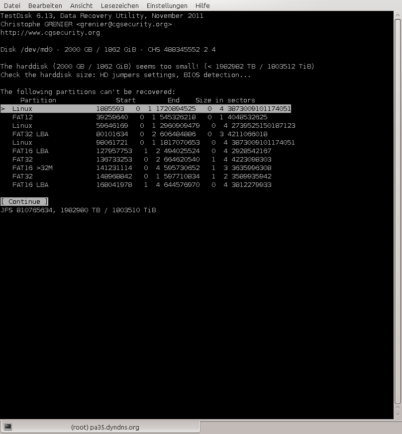

Hallo zusammen,
ich versuche gerade mit photorec Dateien auf einem RAID zu retten, das ich mit mdadm --create (statt assemble) hingerichtet habe. Jetzt (nach mehreren Tagen) sind 150641 Dateien wiederhergestellt. Screenshot anbei.
Was mich wundert: die jüngste/letzte wiederhergestellte Datei ist eine *.ext, die bis auf ca. 200 GB anwächst, dann aber wieder kleiner wird, bis auf wenige MB. Und während photorec 6.14 auf einem Live System viel mehr files gefunden hat, stagniert das recovery mit 6.13 (auf einem Debian) gerade an der o.g. Datei.
Ist das Verhalten normal? Deutet eine recoverable *ext darauf hin, daß ich evt. das ext3 filesystem auf dem alten RAID retten könnte? Dank im Voraus schon mal für jeden Tip.
Beste Grüße, roQon
*.ext Datei wird riesengross (und schrumpft wieder)
- Bildschirmfoto2.png (23.95 KiB) Viewed 10065 times

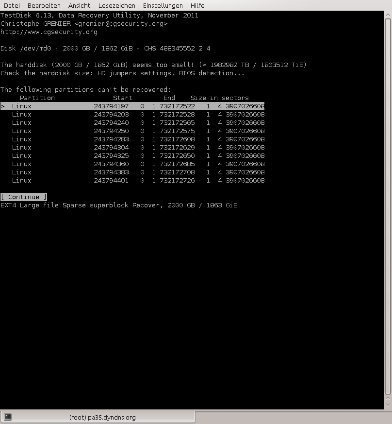

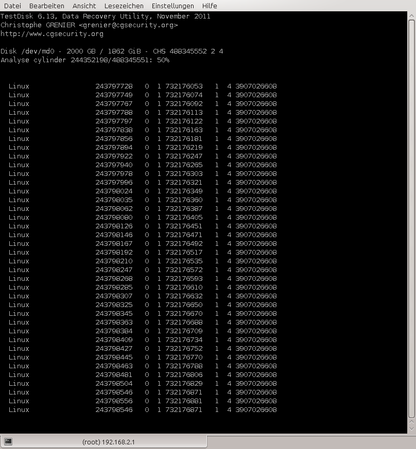

Re: *.ext Datei wird riesengross (und schrumpft wieder)

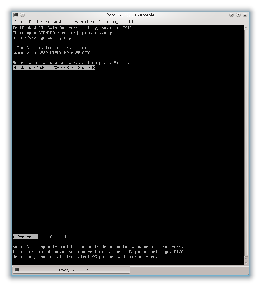

Ich sitz gerade dran und poste mal einen "Zwischenstand".
Jetzt habe ich die eine der beiden Platten schon komplett unbrauchbar gemacht, da ich den MBR neu geschrieben hatte (mit testdisk und wahrscheinlich der falschen (neuen) Partitionstabelle). Die zweite Platte hängt jetzt dran und ich habe mehrfach (auch livesystem mit 6.14) das Raid mit nur einer Platte --assemble und dann auf das /dev/md0 photorec angewendet. Findet schon mal viele files, nur unter 6.14 hängt es sich bei ca. 60 % immer auf. Jetzt am Debian Wheezy mit 6.13 kann ich leider nur über USB 2.0 ran, da dauert immer alles ewig.
Jedenfalls bin ich so
Ganz herzlichen Dank schon mal.
*roQon
Das war ein Software Raid (1.1) am Linux Debian Server. Hingerichtet hab ich es durch mdadm --create statt --assemble (nach dem Umzug an einen neuen Rechner).Wenn vorhanden solltest du immer dein physikalisches RAID auswählen.
vorgegangen und häng schon mal alle screenshots ran. Vermutlich läuft es jetzt noch ein paar Stunden unter der Quick Search.Starte Testdisk bestätige ... Bestätige auch bei Quick Search mit Enter
*roQon
- Bildschirmfoto3.png (19.86 KiB) Viewed 10061 times
- Bildschirmfoto2.png (22.61 KiB) Viewed 10061 times
- Bildschirmfoto1.png (37.39 KiB) Viewed 10061 times

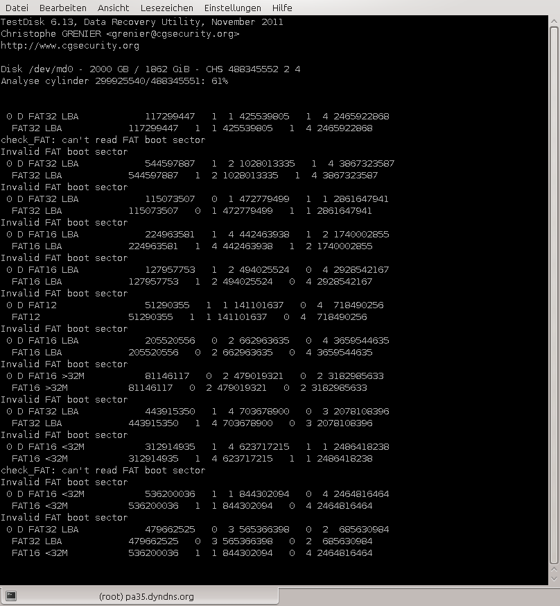

Und der aktuelle Quick Search Status:
- Bildschirmfoto4.png (48.01 KiB) Viewed 10060 times

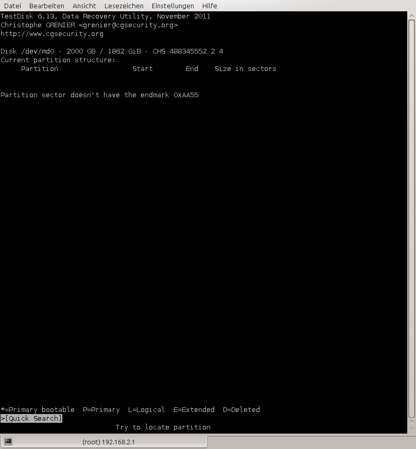

Quick Search ist jetzt durch, ich starte mal Deeper Search (;
*roQon
*roQon
- Bildschirmfoto5.png (29.55 KiB) Viewed 10058 times

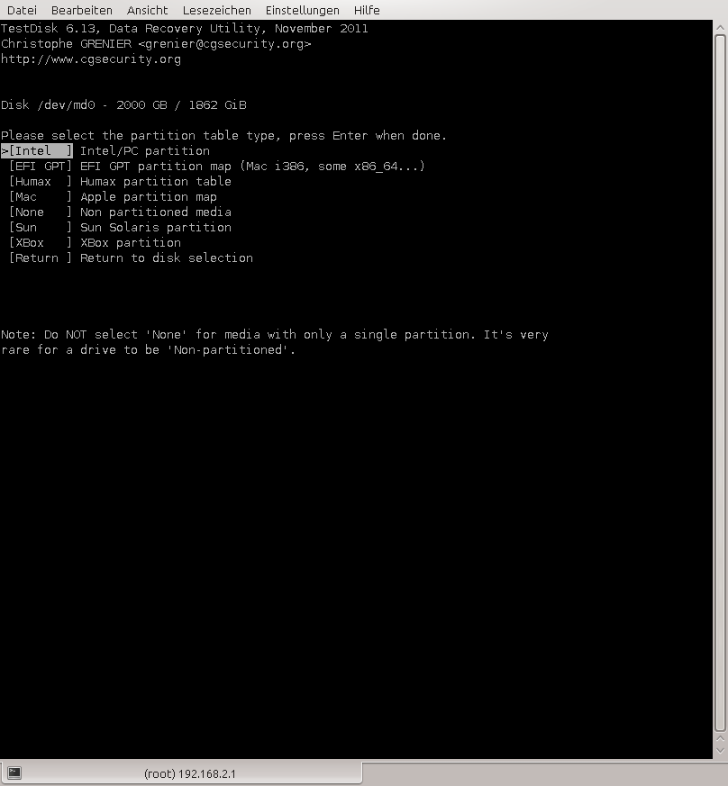

Nachdem Deeper Search eine Nacht lang gearbeitet hat:
- Bildschirmfoto6.png (44.04 KiB) Viewed 10057 times
