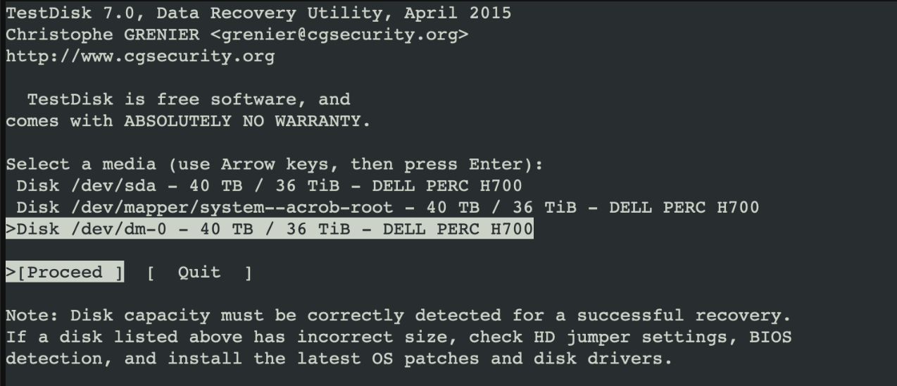

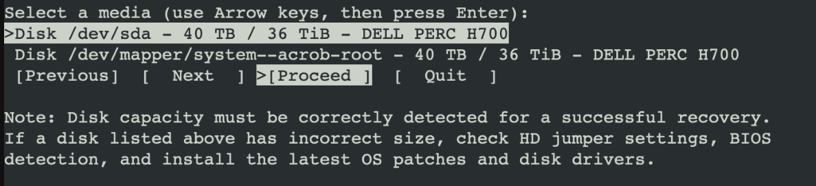

La première fenêtre propose
Select a media (use Arrow keys, then press Enter):
 Disk /dev/sda - 40 TB / 36 TiB - DELL PERC H700
 Disk /dev/mapper/system--acrob-root - 40 TB / 36 TiB - DELL PERC H700
>Disk /dev/dm-0 - 40 TB / 36 TiB - DELL PERC H700

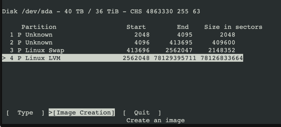

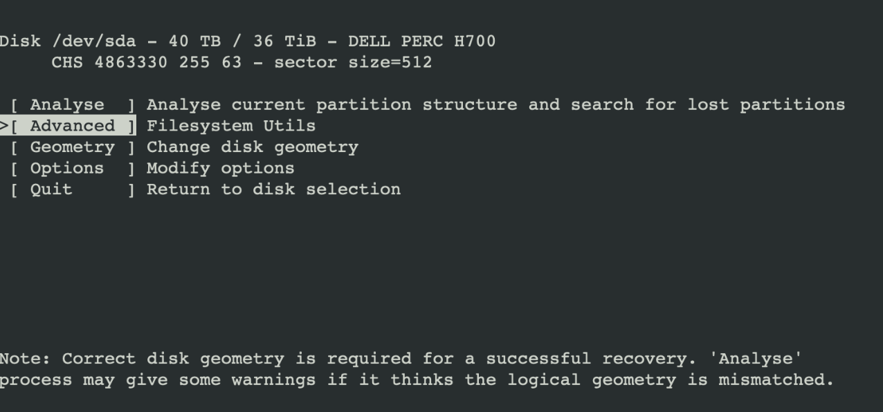

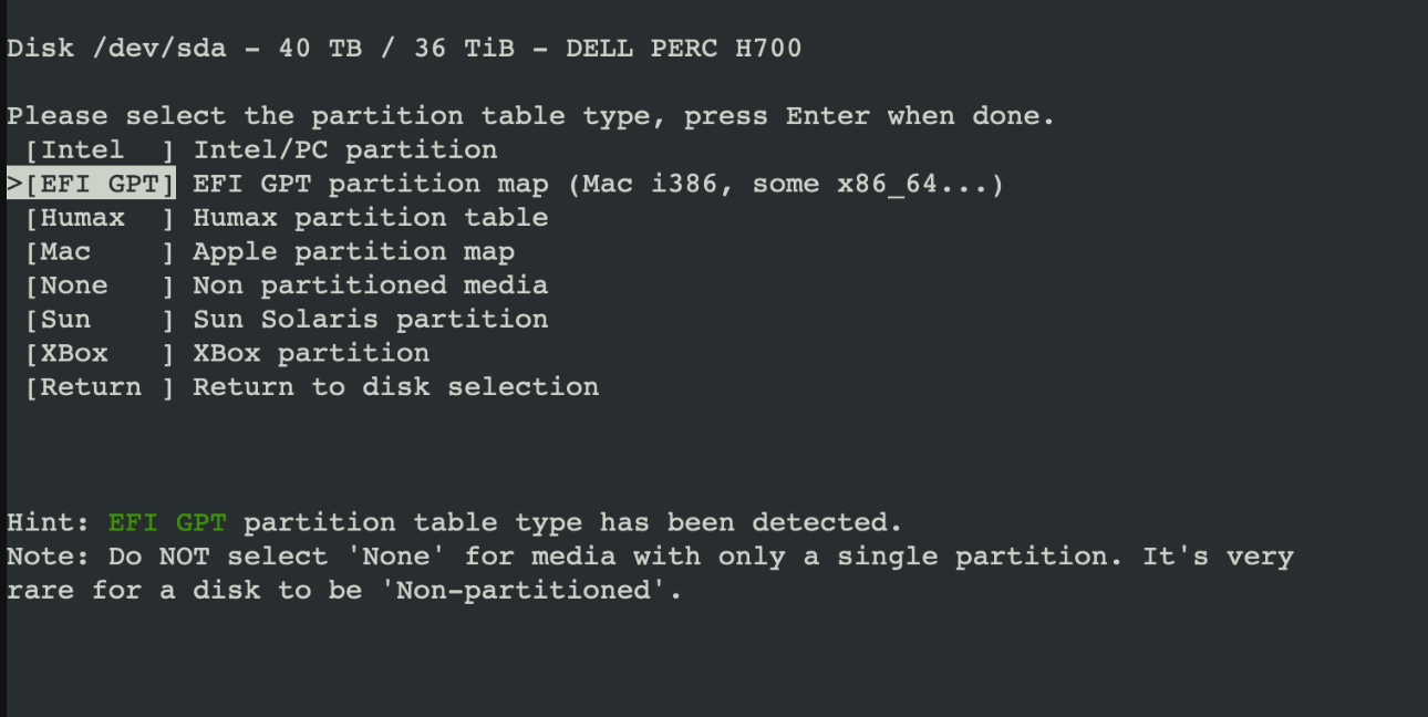

En choisissant /dev/sda
Puis [EFI GPT] > [ Advanced ] je n'ai que [ Type ] [Image Creation] [ Quit ]
Mais pas le choix [Undelete]…

Je suis ennuyé car après la première fenêtre
Si Disk /dev/sda>
>[EFI GPT] EFI GPT partition map (Mac i386, some x86_64...)
puis [ Advanced ] le choix est uniquement Image Creation
[ Type ] >[Image Creation] [ Quit ]
J'essaye sur un autre disque : l'une des VM, c'est identique pas de choix [Undelete].
