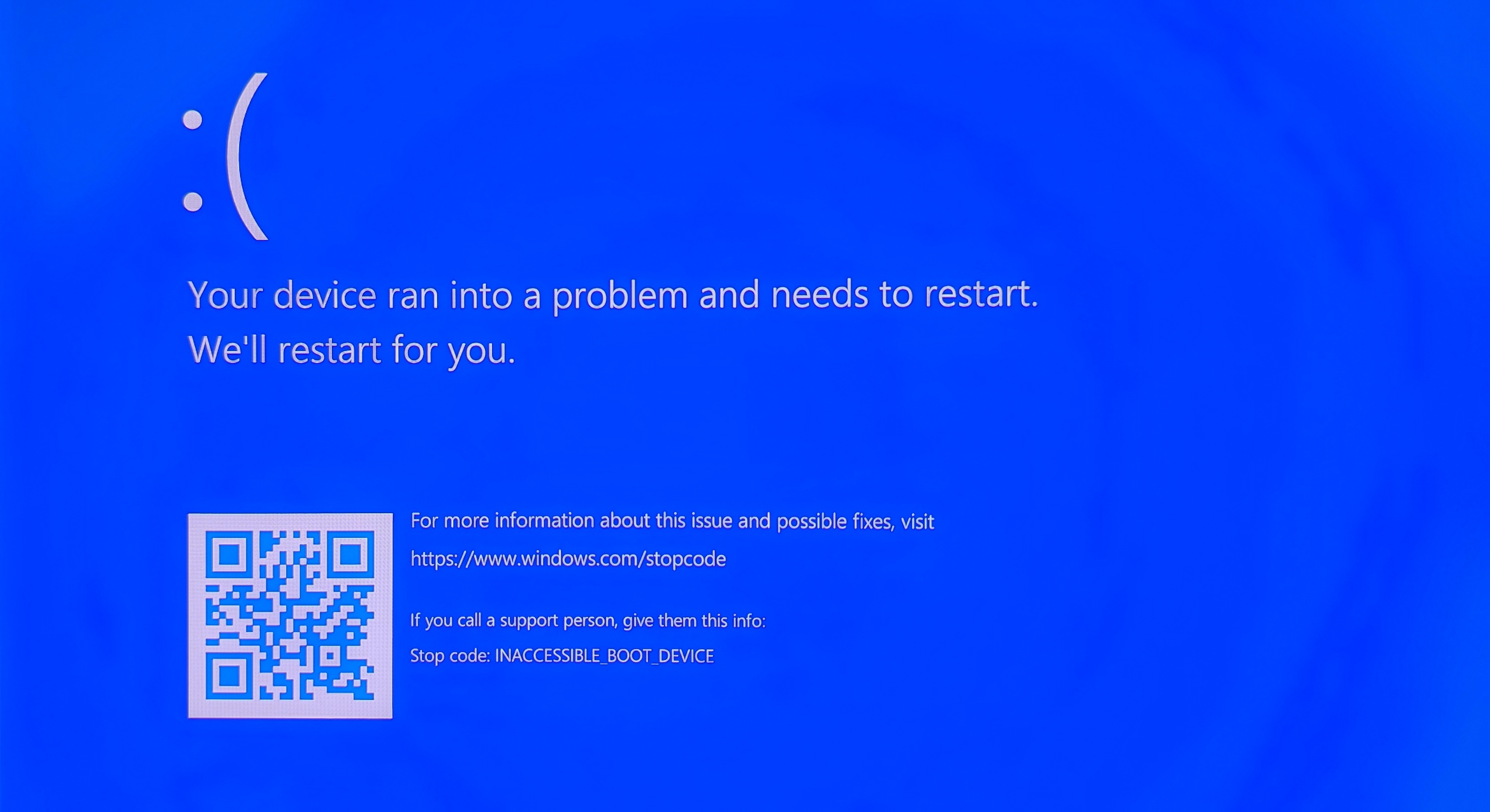

Mon disque SSD 980 Pro (1To) ne boote plus, surement après une mise à jour importante de Windows 11 (en activité depuis 3 ans).
Le disque C est bien reconnu dans le BIOS

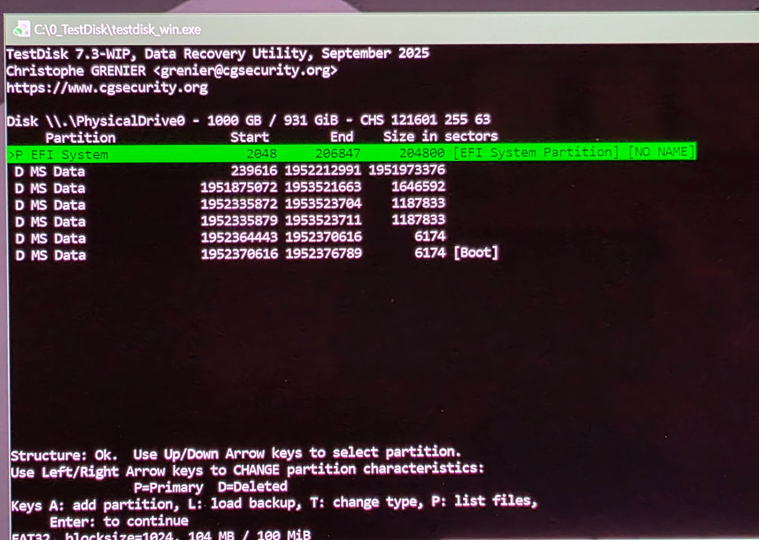

J'ai donc utilisé TestDisk qui identifie parfaitement tous les disques présents.

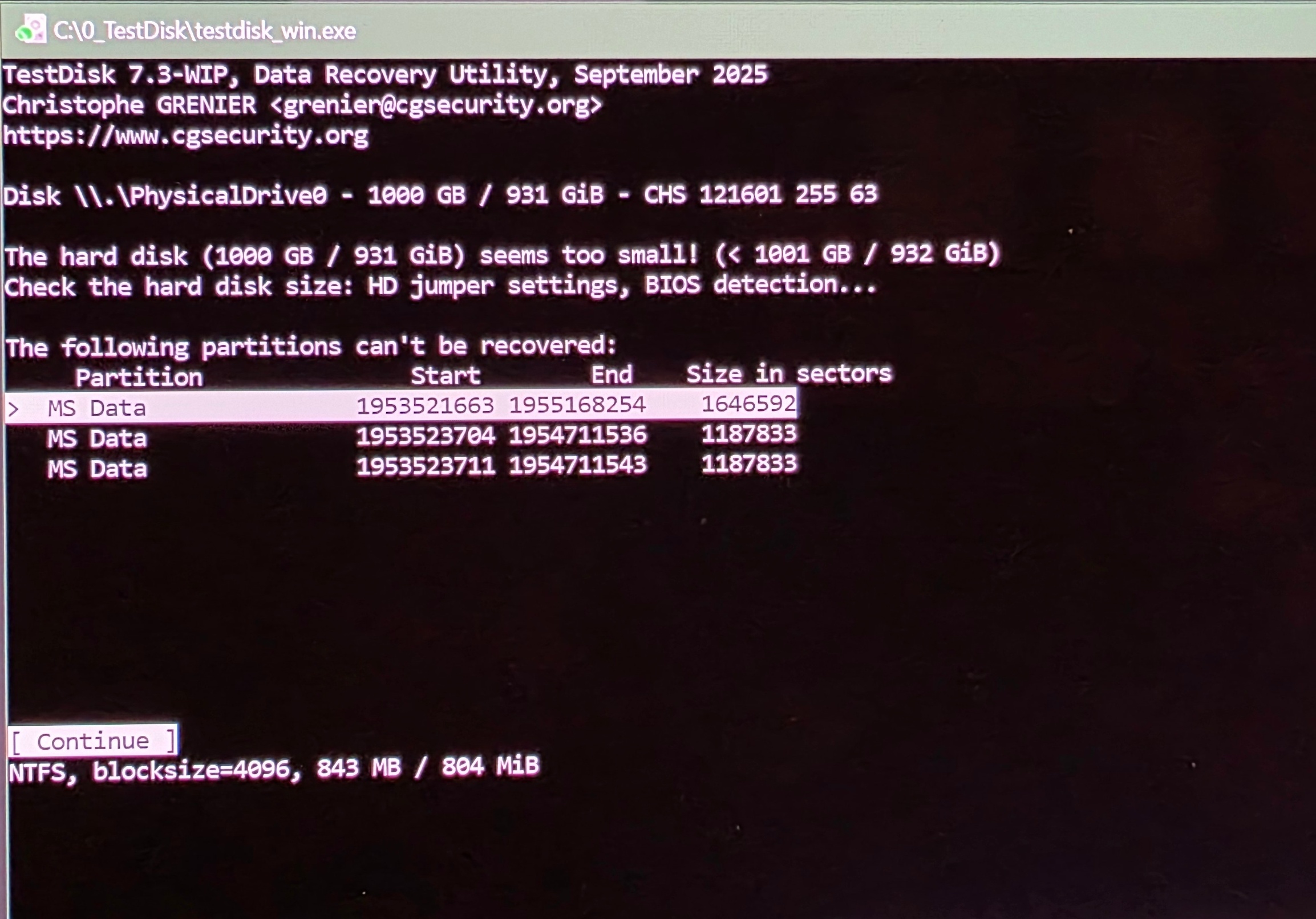

- Mon problème est que j'ai du mal à interpréter les 2 messages d'erreur avec l'analyse du Disque EFI GPT (Disque C)
et ensuite:
- Quelle Partition sélectionner pour "reconstruire le Boot Sector" ?
Merci d'avance pour vos réponses.

Tristanna wrote: 03 Oct 2025, 03:07 Bonjour,
et ensuite:
Je ne voix pas de message d'erreur. Il y n'a pas de raison à le modifier.

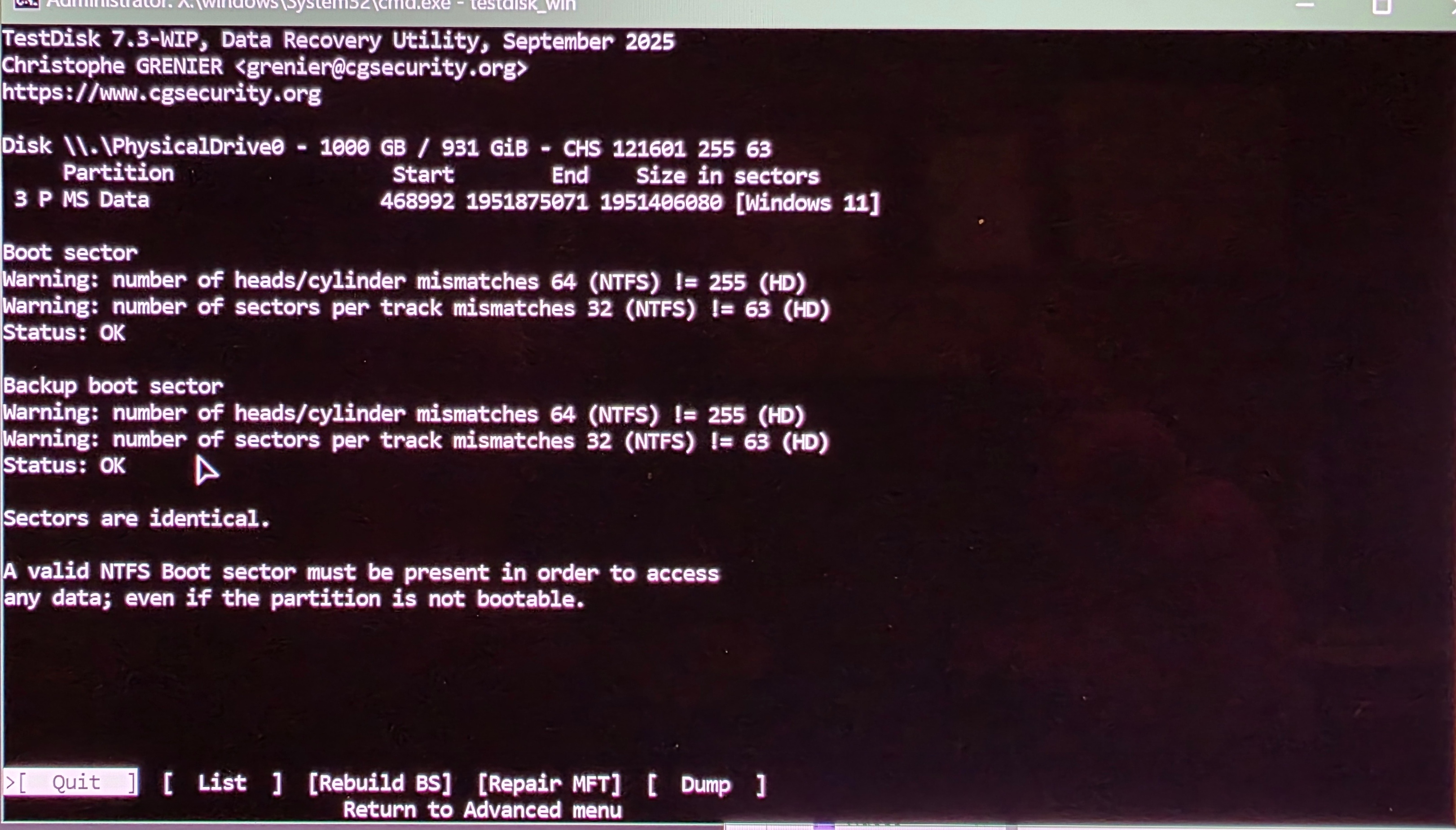

Photo n°1 (au-dessus), il y a 4 lignes "Warning" !

C'est déjà fait avec la "Réparation automatique" ça ne fonctionne pas.... toujours l'écran bleu de la mort ! (photo n°1 ci-dessous)

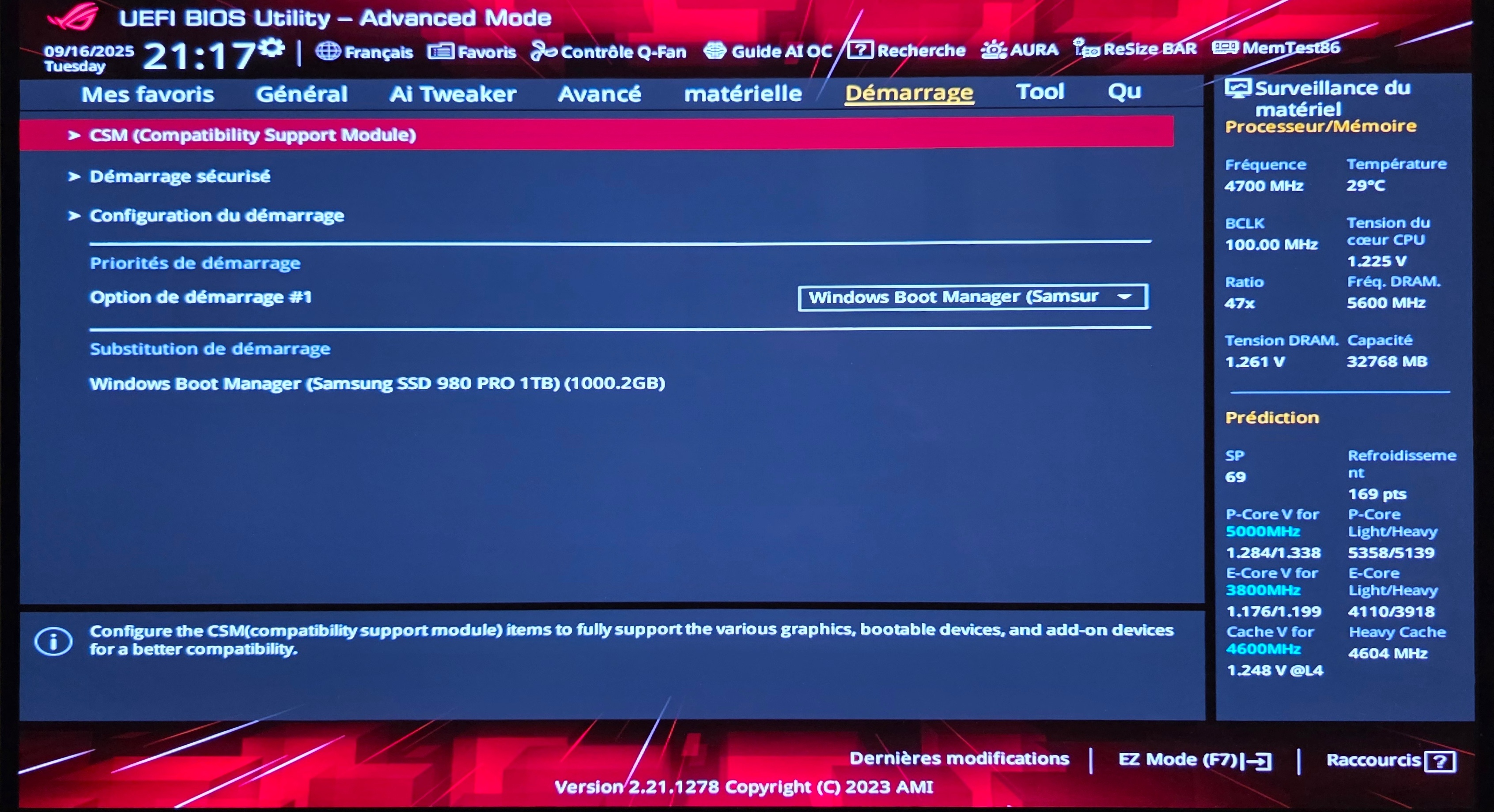

Le disque de Boot SSD Samsung 980 Pro 1To est pourtant bien reconnu dans le Bios (photo n°2 ci-dessous)
Voilà pourquoi je cherche absolument à reconstruire le Boot...
Cela ne joue pas de rôle. Un système moderne comme le vôtre adresse secteurs par la méthode LBA, des données de "cylinder, head, sector" n'ont plus d'importance.
Cela aurait valu la peine de mentionner ça dans la déscription du problème, a tout hazard.:roll:
Reste-il encore d'autre informations importantes? :(
Mais si TestDisk vous dit le contraire? :|
L'erreur "inaccessible_boot_device" existe déjà depuis Windows XP. A ce temps-là, la méthode AHCI ("AHCI controller") était introduit.
Tout d'un coup le contrôleur des disques se comportaient d'une manière ou l'autre, selon le paramètre choisi dans le BIOS.
Malheuresement la méthode AHCI avait besoin d'un pilote différent. Si vous avez installé WIndows XP en mode AHCI, au premier démarrage XP s'est éclaté. Le CD XP venait sans pilotes pour AHCI et une variation de l'installation était nécessaire.
Dans votre cas il y a la possibilité que vous avez malconfiguré le BIOS entretemps, donnant le même résult comme l'histoire au-dessus.
Si par contre la batterie de votre platine principale s'est épuisé, le BIOS peut oublier les données saisies. Dans ce cas-là on voit que la date et le temps dans l'ordinateur diffèrent à la réalité. Si cela arrive, il y a aussi un message comme "CMOS checksum failed".
Je suis pas capable de vous aider avec les paramètres d'un BIOS moderne.
J'assume que vous démarrez en mode EFI GPT et que vous ne servez pas du mode d'opération CSM selon que TestDisk montre.
Soit vous vous rappellez des paramètres d'installation, soit vous demandez auprès du producteur de la machine.
Dans le BIOS vous pouvez aussi déterminer, de quel disque dur votre système doit démarrer.
